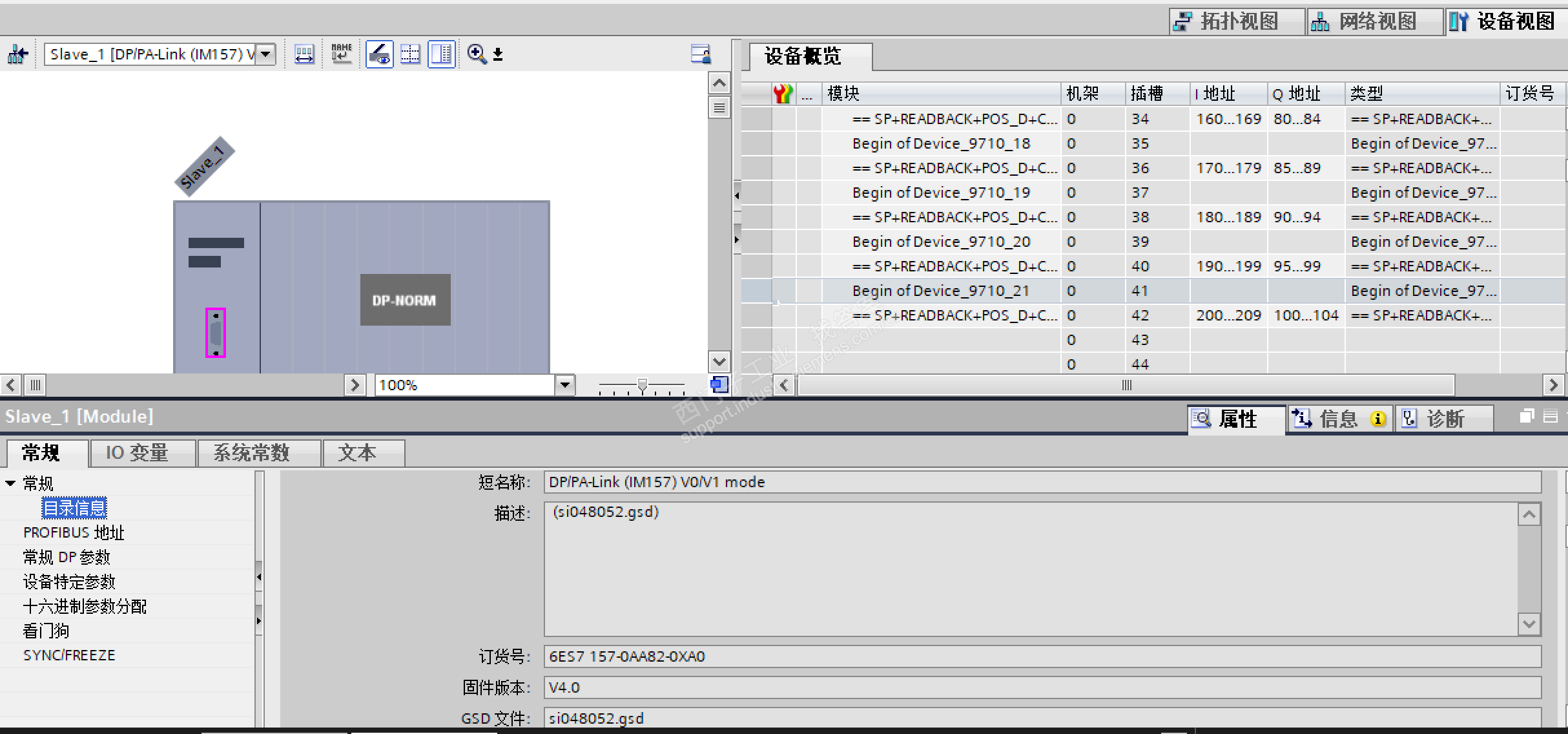

一、关于DP/PA Link组态问题:
在STEP7中找不到DP/PA Link的解决方法:
正确路径应为:硬件目录 > PROFIBUS PA > DP/PA Link
如果确实找不到,可能是以下原因:
a) 需要安装DP/PA Link的GSD文件(从西门子官网下载)
b) 在STEP7中通过"Options > Install GSD File"导入
c) 确认使用的具体型号(如6ES7157-0AA82-0XA0)
替代方案:
FDC157-0是DP/PA Coupler,只能用于透明传输。若要实现总线供电和协议转换,必须使用DP/PA Link:
DP/PA Link型号示例:
? 6ES7157-0AA82-0XA0(支持31个PA设备)
? 6ES7157-0AC82-0XA0(支持2个段,每段31设备)
二、关于PROFIBUS帧长度限制问题:
根本原因:
PROFIBUS-DP的单个报文帧最大244字节(包括头尾),每个PA设备需要占用约12字节的组态数据。
解决方案:
a) 分段管理:
使用多个DP/PA Link(每个Link挂接不超过15-20个PA设备)
示例配置:
[CPU]---[DP]---[Link1(18设备)]---[Link2(18设备)]...共需6个Link
b) 优化组态:
在Link属性中启用"Reduced OB data"选项
禁用非必要的过程数据(如设备状态字)
帧长度设置:
在DP主站属性中:
进入"PROFIBUS"选项卡
修改"Highest PROFIBUS address"为较低值(如32)
调整"Response monitoring"为更大的值(如100ms)
