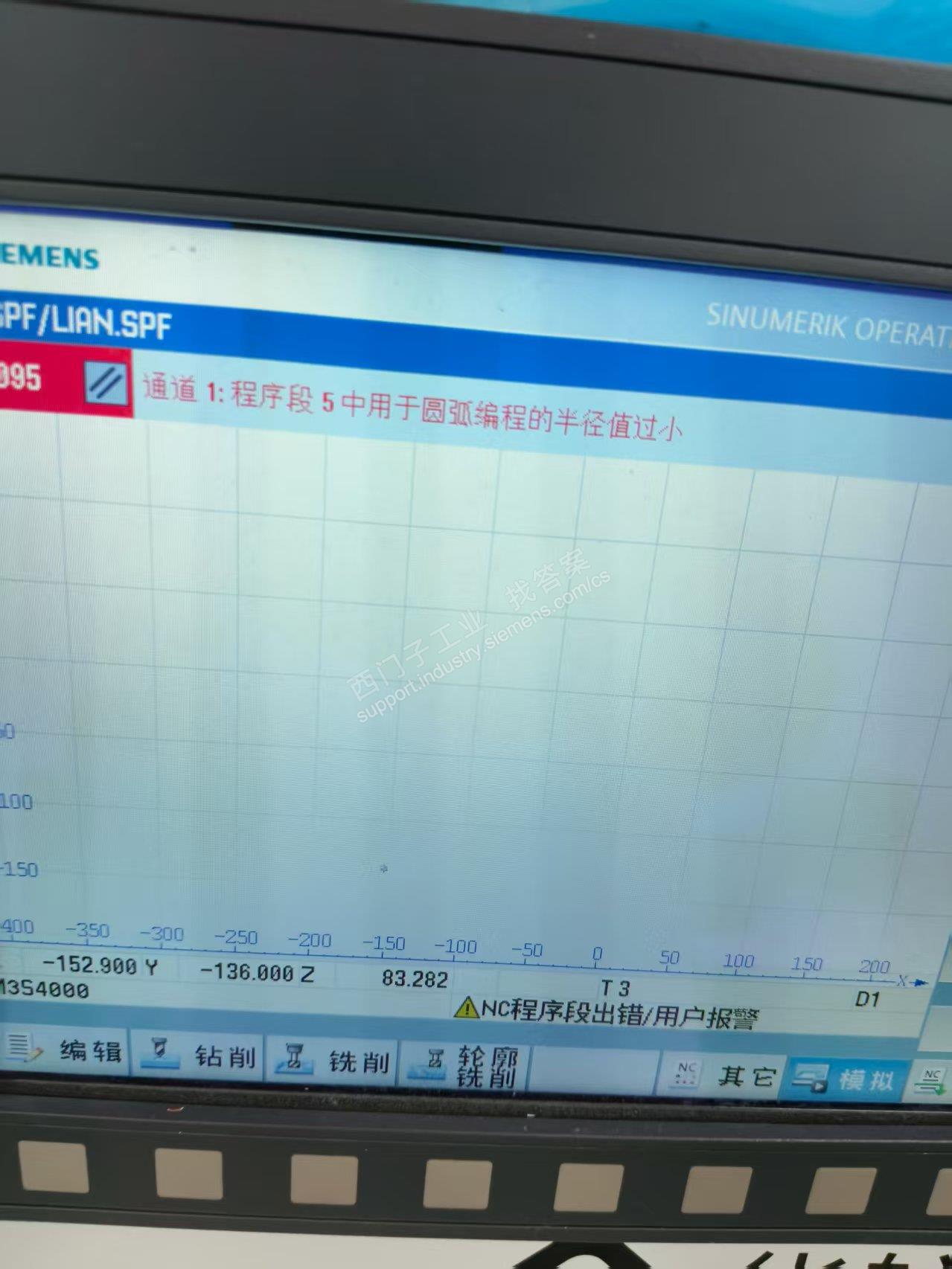

原因:圆弧指令(如G3 X0 Y9 CR=9)的半径值(CR=9)小于几何所需的最小值(起点到终点距离的一半),导致数控系统报警“半径值过小”。
解决方法:
1检查半径值:确保CR≥起点到终点距离的一半。
2改用I/J/K编程:用圆心相对坐标(如G3 X0 Y9 I0 J4.5)替代半径编程,避免冲突。
