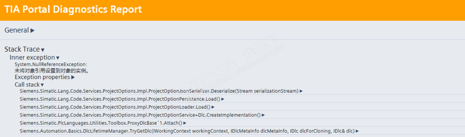

既然昨天能正常打开,并且软件和电脑硬件没有修改的情况下,不要去重装系统和软件,不是这个问题。
先检查你电脑运行内存占用率,如果占用高,把不要用的软件先关掉,保证博图软件有足够内存。大概率是内存不足导致的。大的项目程序打开时往往占用内存率很高。没有安装更新包的话,V19安装Update3更新包。下面是链接:
https://support.industry.siemens.com/cs/document/109925643/updates-for-step-7-v19-s7-plcsim-v19-and-wincc-v19?dti=0&lc=en-TZ
