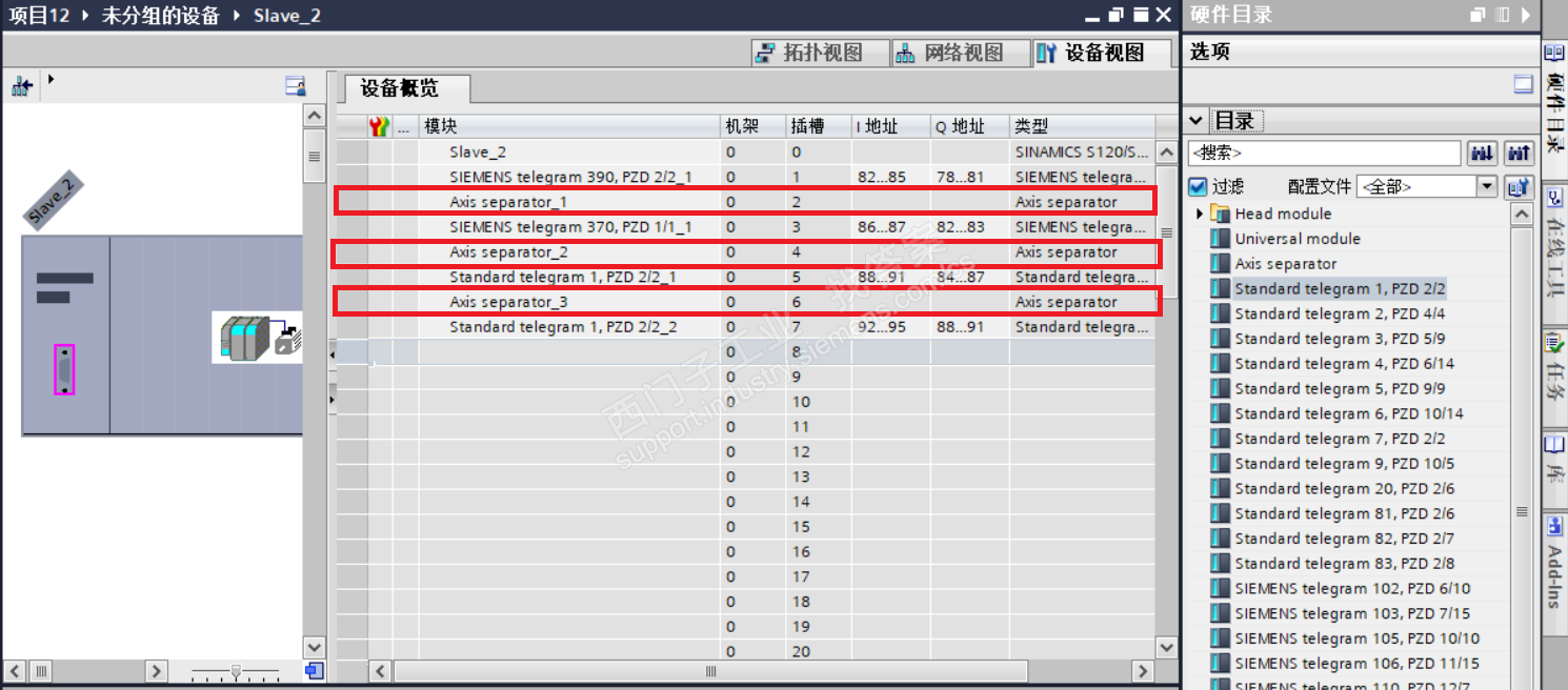

补充——
报文和报文之间要插入分隔符,如附图。
