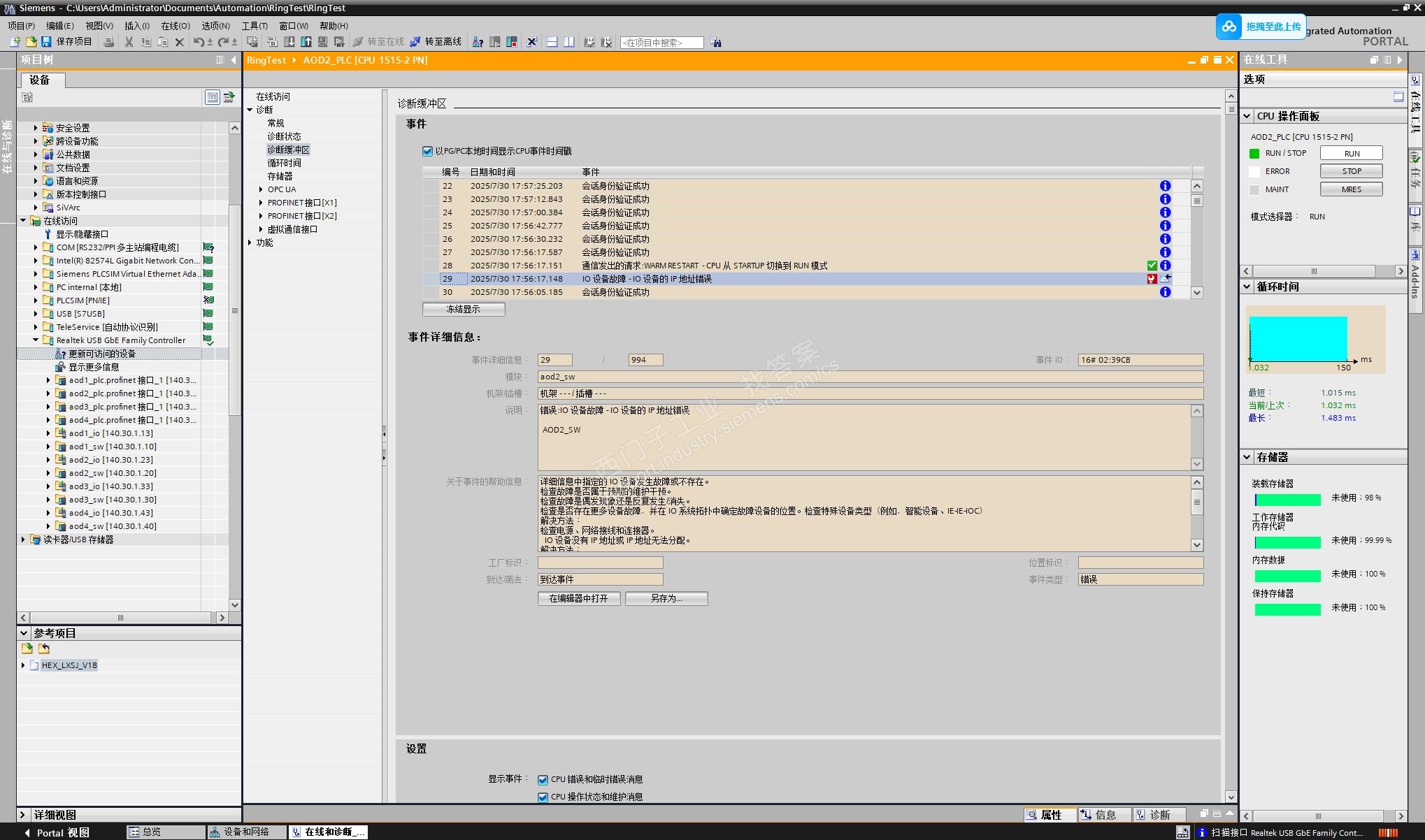

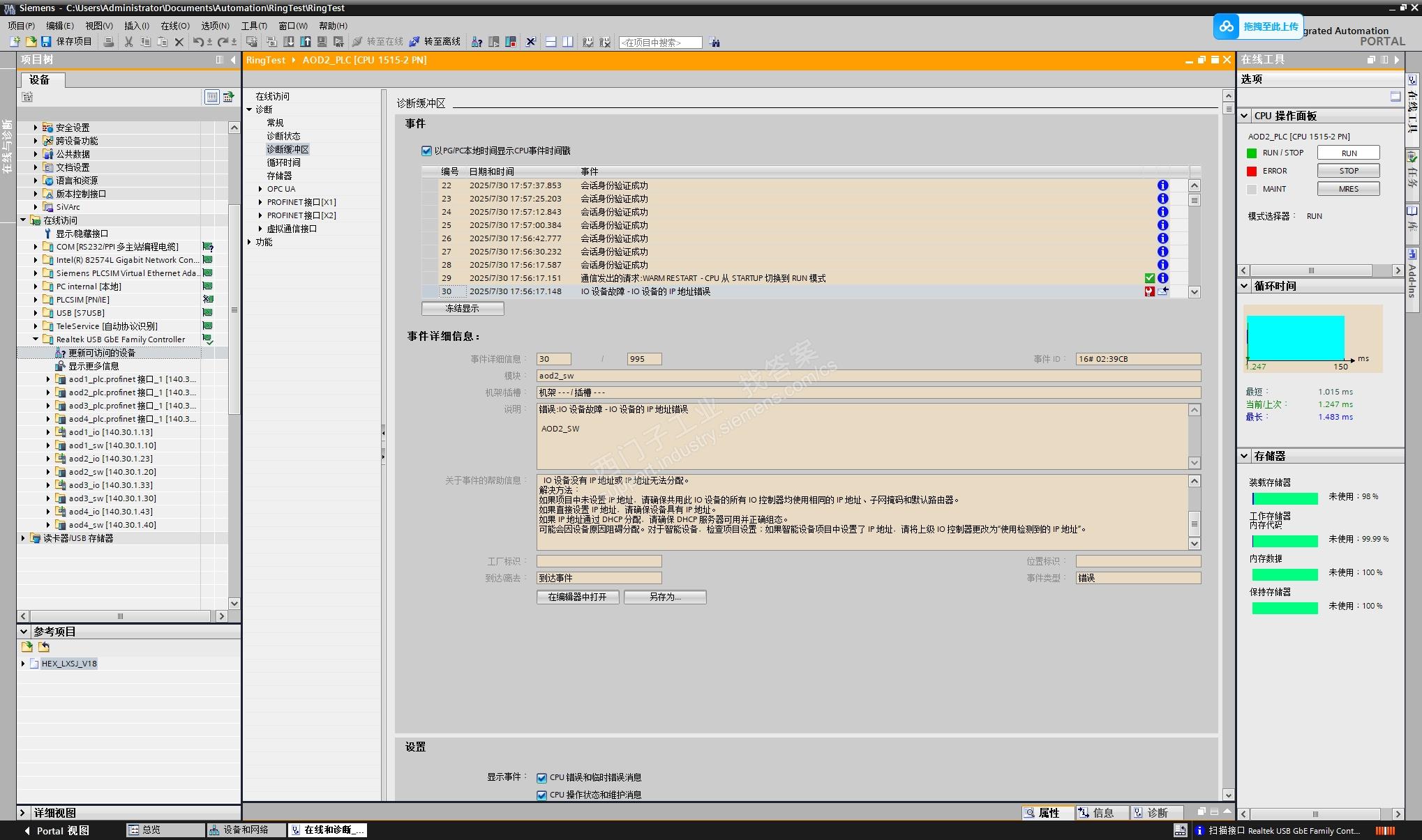

故障问题:CPU报 IO设备IP地址错误

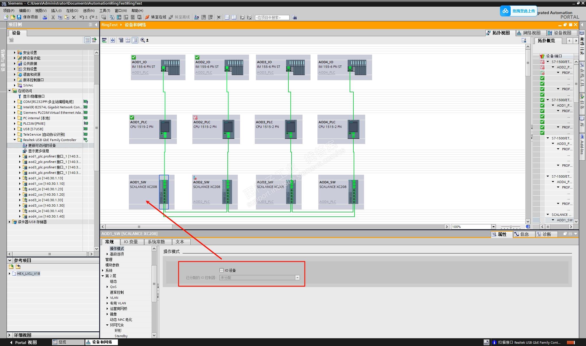

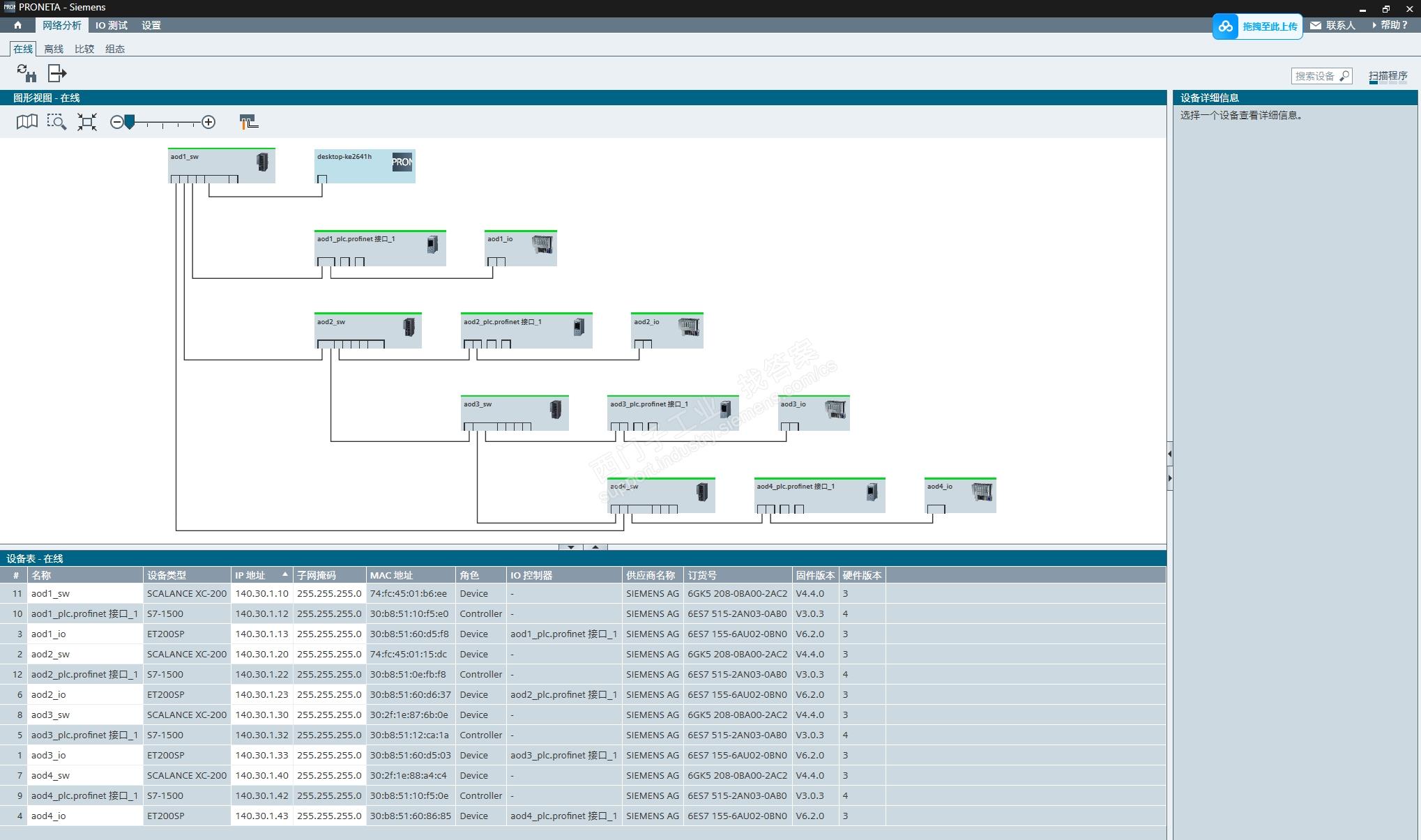

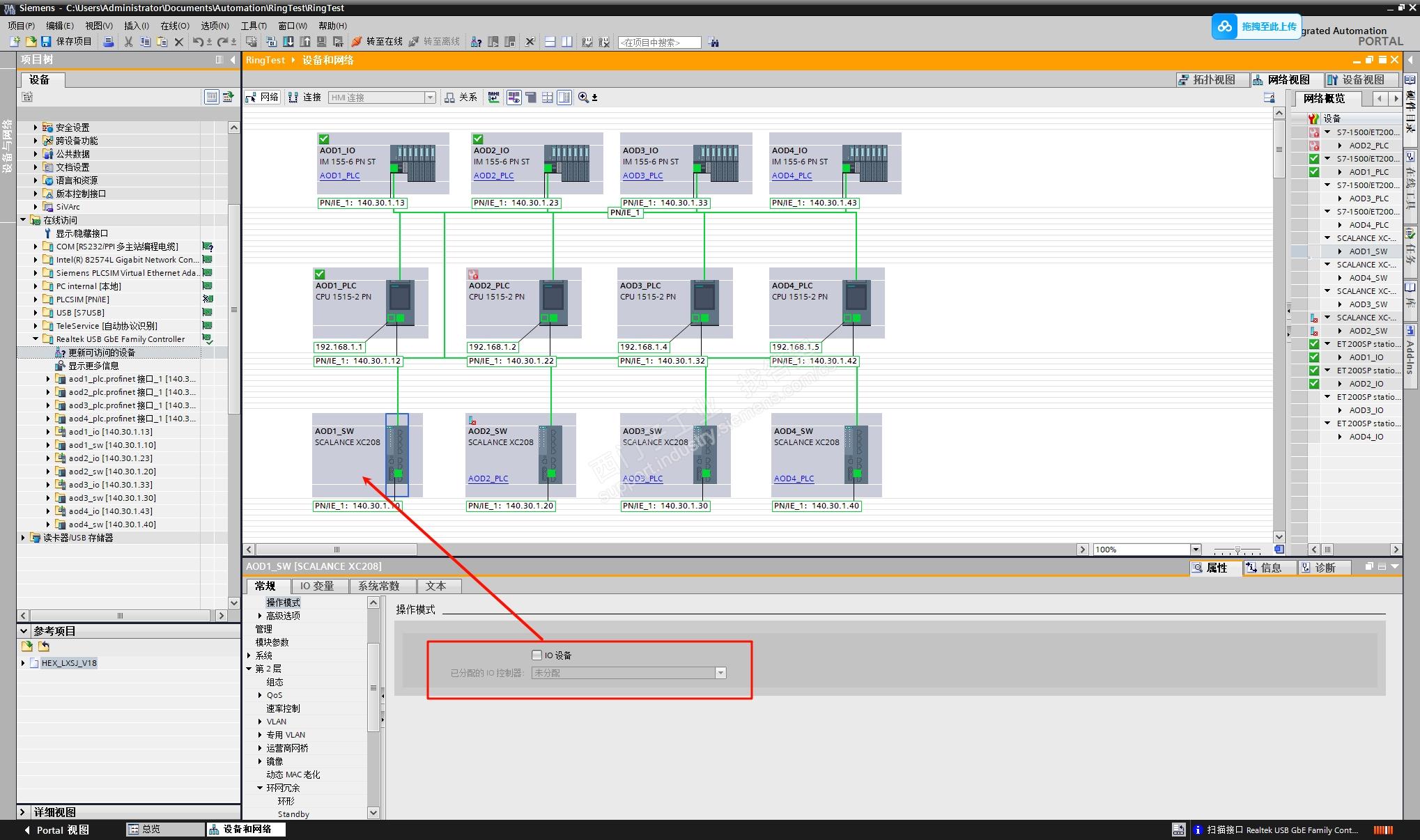

测试说明:当把交换机的操作模式中的IO设备勾选并且分配给CPU时,会报这个错误。如果取消勾选就正常。确认了所有设备的IP地址和设备名称都没有重复,并且实际接线与拓扑视图中的配置完全一致。
