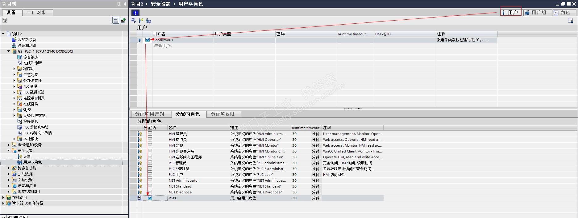

参考下面视频介绍。
如何在固件版本 V3.1 的S7-1500 CPU或固件版本 V4.7的S7-1200 CPU上激活PUT/GET访问?
https://support.industry.siemens.com/cs/cn/zh/view/109925755

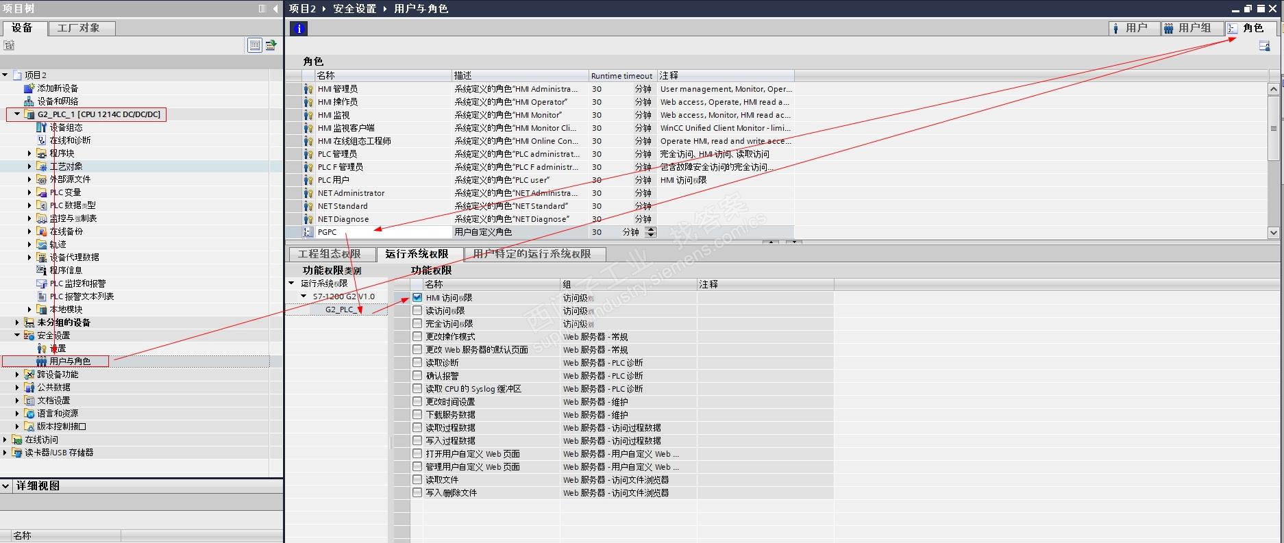

可能从V20开始限制取消这个安全功能了,需要导入安全证书才可以,你截图做法是如何勾选PUT/GET访问。
安全通信
S7?1200 G2 CPU 可实现 PLC 与 TIA Portal、SIMATIC Automation Tool 和 HMI 之间的安全通
信。此实现采用行业标准 TLS 1.3 (Transport Layer Security) 协议。S7-1200 G2 CPU 不支持传
统的 PG/PC 通信。
安全通信的优势
安全通信可提供以下优势:
机密性:确保数据保持机密并且不能被未经授权的个人访问。
完整性:保证收到的消息在传输过程中未被修改。
端点认证:验证通信伙伴的身份。
现如今,包含敏感数据的联网工业设备和控制系统面临非常高的信息安全风险,因此必须满足
严格的数据交换安全要求。
通过防火墙、VPN 连接或安全模块进行保护,时至今日仍然被各类企业采用。除了物理安全之
外,安全通信还支持以加密形式向外部通信伙伴传输数据。
CPU 使用 X.509 证书 (页 121)在 CPU 和客户端之间实现安全通信。STEP 7 和 SIMATIC
Automation Tool 等客户端需要用户信任处于 CPU 中的证书。了解下载到 CPU 的证书,以便
在出现提示时信任此证书。
