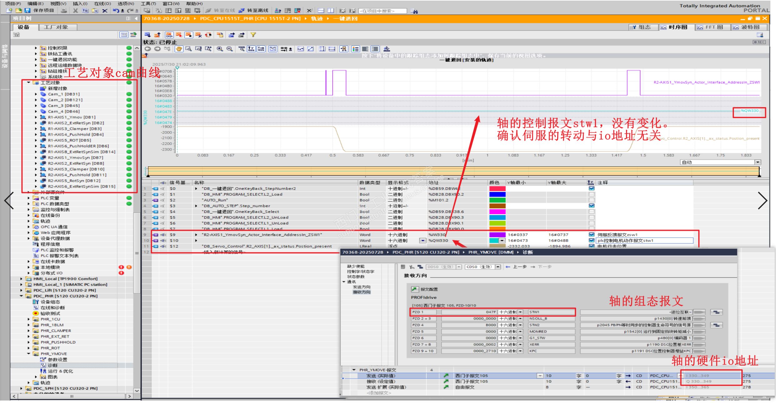

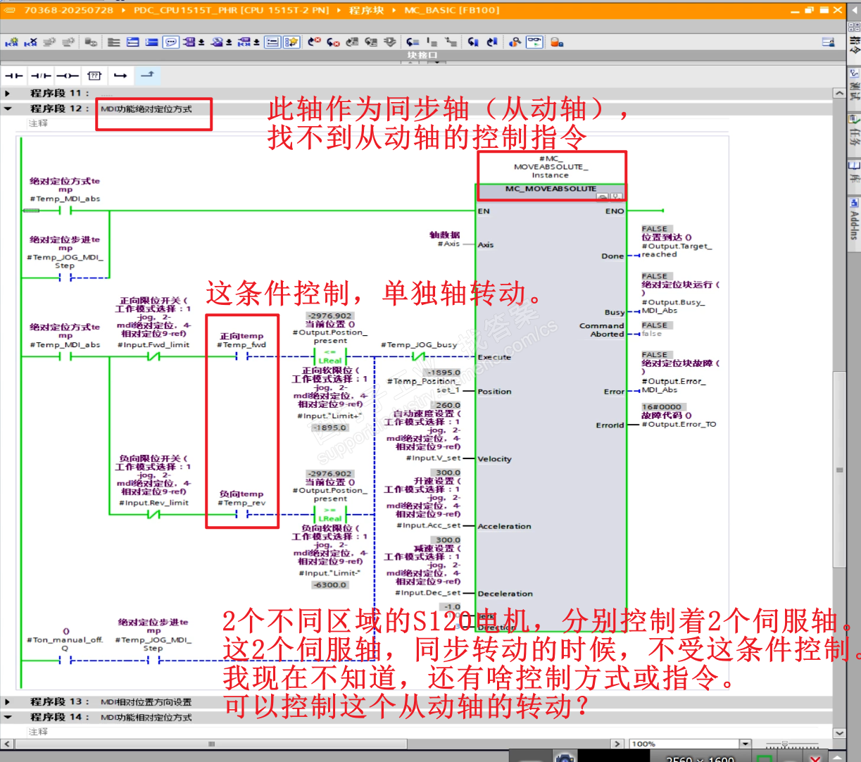

现在不知道,2个S120轴同步转动的时候,使用那个指令实现的从动轴的转动
你找一下程序中有没有MC_GearIn相对同步指令或者MC_GearInPos绝对同步指令或者MC_CamIn凸轮同步指令;
这三个指令可能会使从轴跟随主轴同步运行,不需要单独再给从轴发运行指令。
S7-1500/1500T同步功能介绍
https://support.industry.siemens.com/cs/document/109764542
S7-1500T同步功能初探
https://1847.siemens.com.cn/course/detail/1/18035/4402
