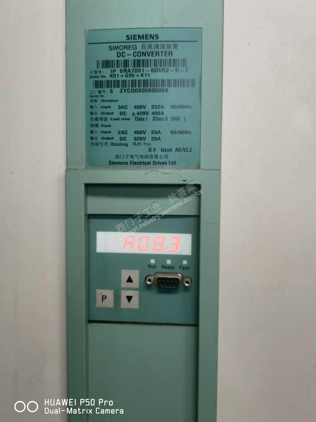

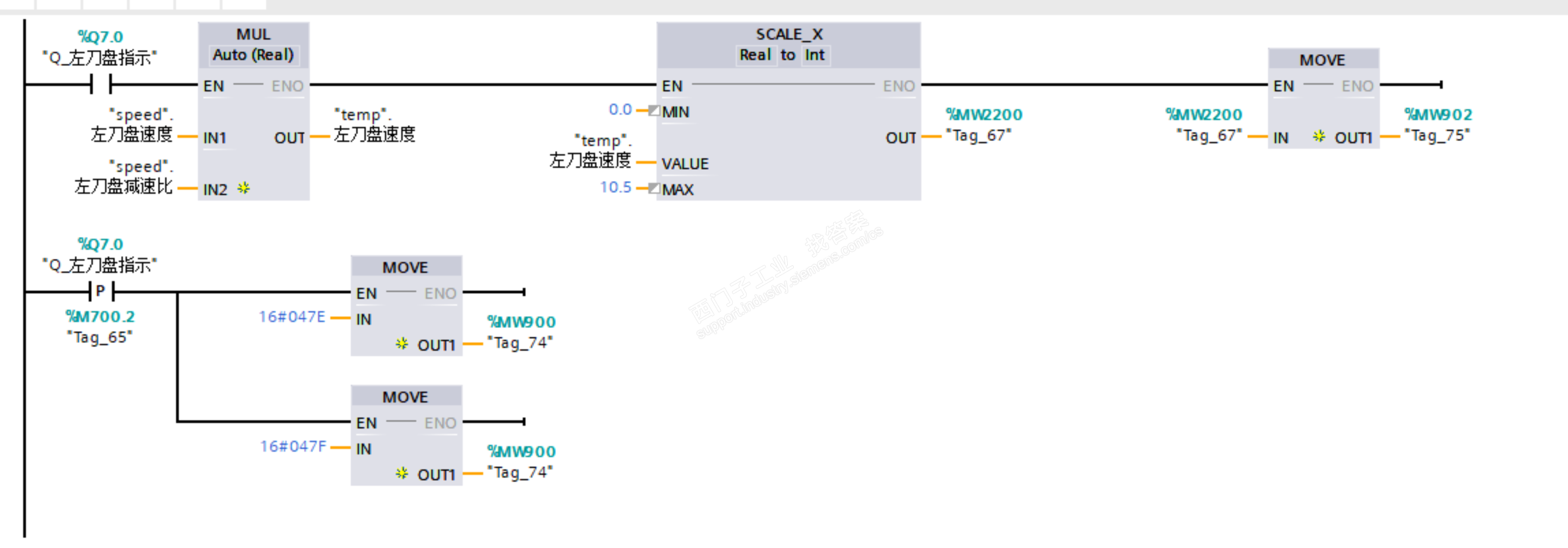

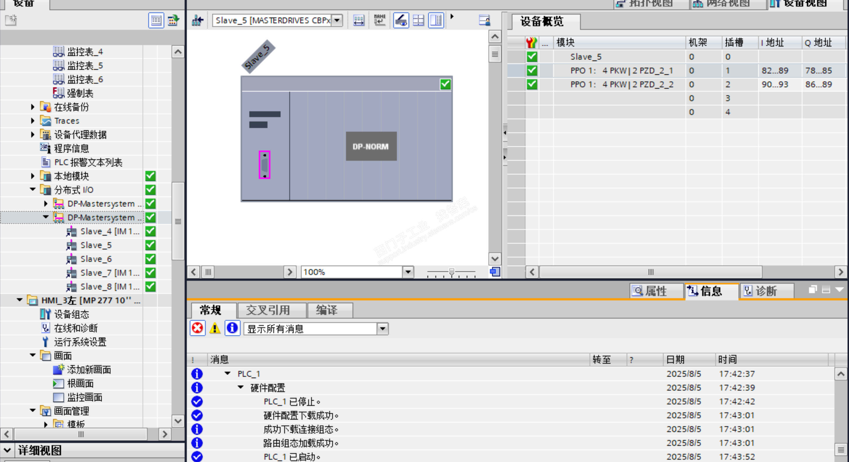

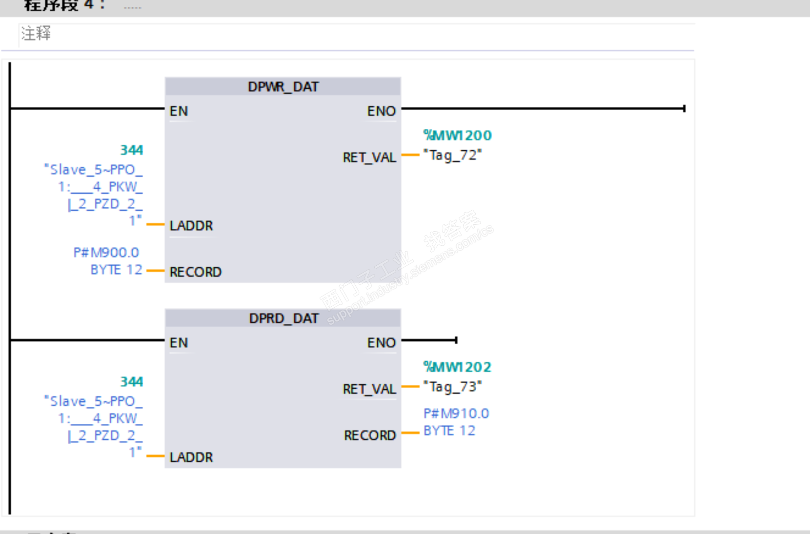

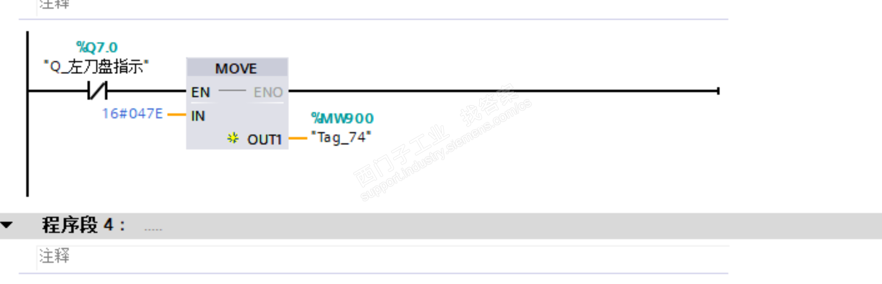

A083 首先检查上级控制器发送给simoreg过程数据字的第一个字节。
第一个PZD必须是控制字(1)而且bit10(0-11)必须是1。近当改位位1时过程数据才有效。
引用故障常见问题中第13页
