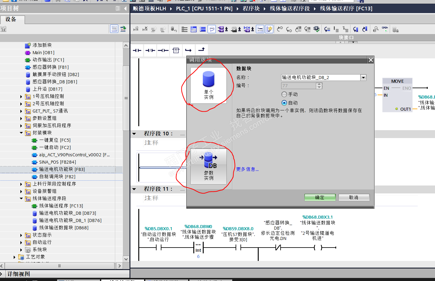

调用FB块时,选择单个实例和参数实例的区别主要在于数据存储和灵活性:
1.单个实例:数据存储在全局数据块中,适用于不需要频繁修改参数的场景,参数在程序中是固定的,所有调用共享同一参数集。
2.参数实例:数据存储在实例数据块中,每个实例有自己的数据块,适用于需要不同参数的场景,每个调用可以有不同的参数设置,灵活性更高。选择哪种方式取决于具体需求和程序设计。
