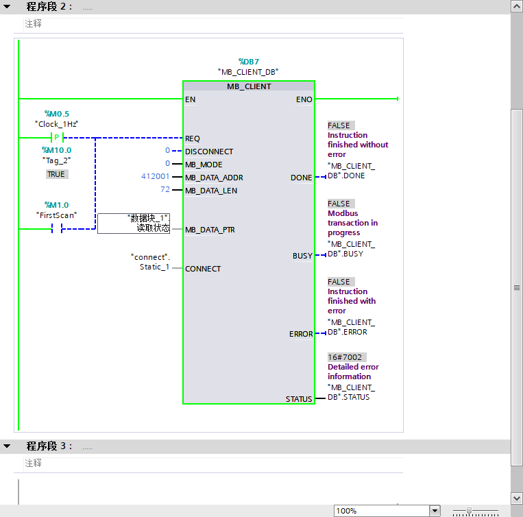

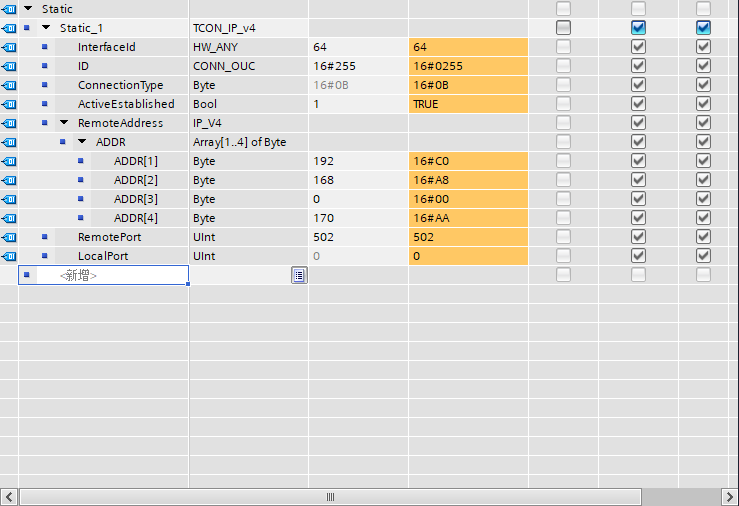

你到底是以太网TCP转网关485通讯,还是modbus tcp网关转485。
如果是modbus tcp 转485通讯,指令没有问题,如果是TCP转485通讯,那就指令有问题。
modbus tcp 通讯的 REQ 管脚不能用特殊继电器M0.5通过固定1赫兹去发送。需要通过有条件轮训方式发送,当这个指令done完成信号输出后才能再次启动这个指令。
