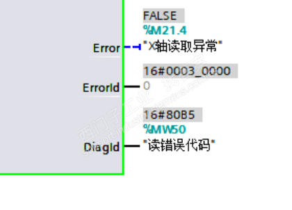

从站未准备好,看看变频器通讯是否正常。
参考文档:
https://www.ad.siemens.com.cn/service/answer/uploads/questionimgs/2018092910132074959.pdf
