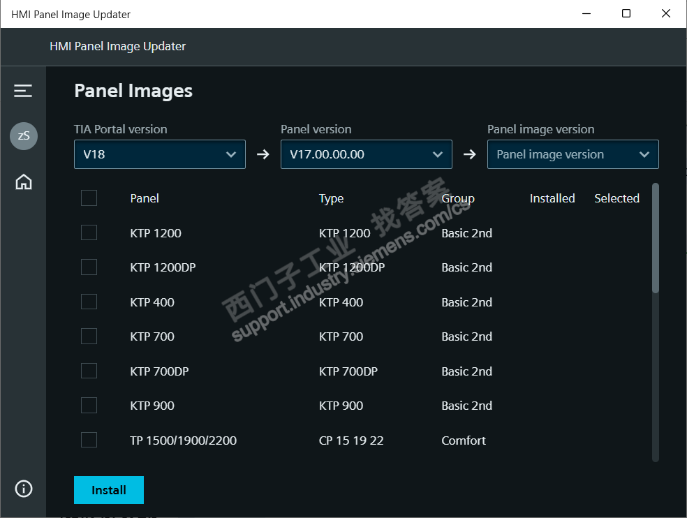

对于V18/V19/V20,请下载 HMI_PIU_Installer_2.0.0.0.exe (300,2 MB)进行安装,安装完成后登录西门子全球技术资源库的账号,选择HMI Panel Image进行安装。
对于V17及以前版本的面板映像,请下载安装包DVD 3 / 4WinCC 面板映像/WinCC 旧版面板映像安装即可。
