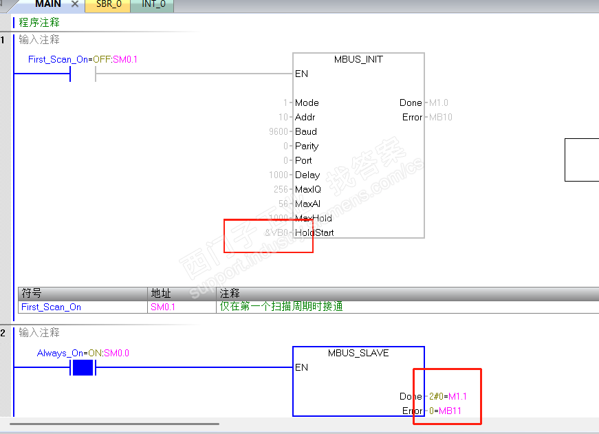

这个不是只能填写VB0,这个地址你随便填写从VB多少开始,你可以是VB100,也可以是VB10开始,但是这个地址填写还有上面长度是1000个字的长度,这些地址不能改指令库使用,如果库地址和你填写的地址有重叠冲突,就会报错。你填写VB10开始地址,大概率是可指令库地址重叠了。你把指令库地址改成VB5000开始的地址再去试试看。
