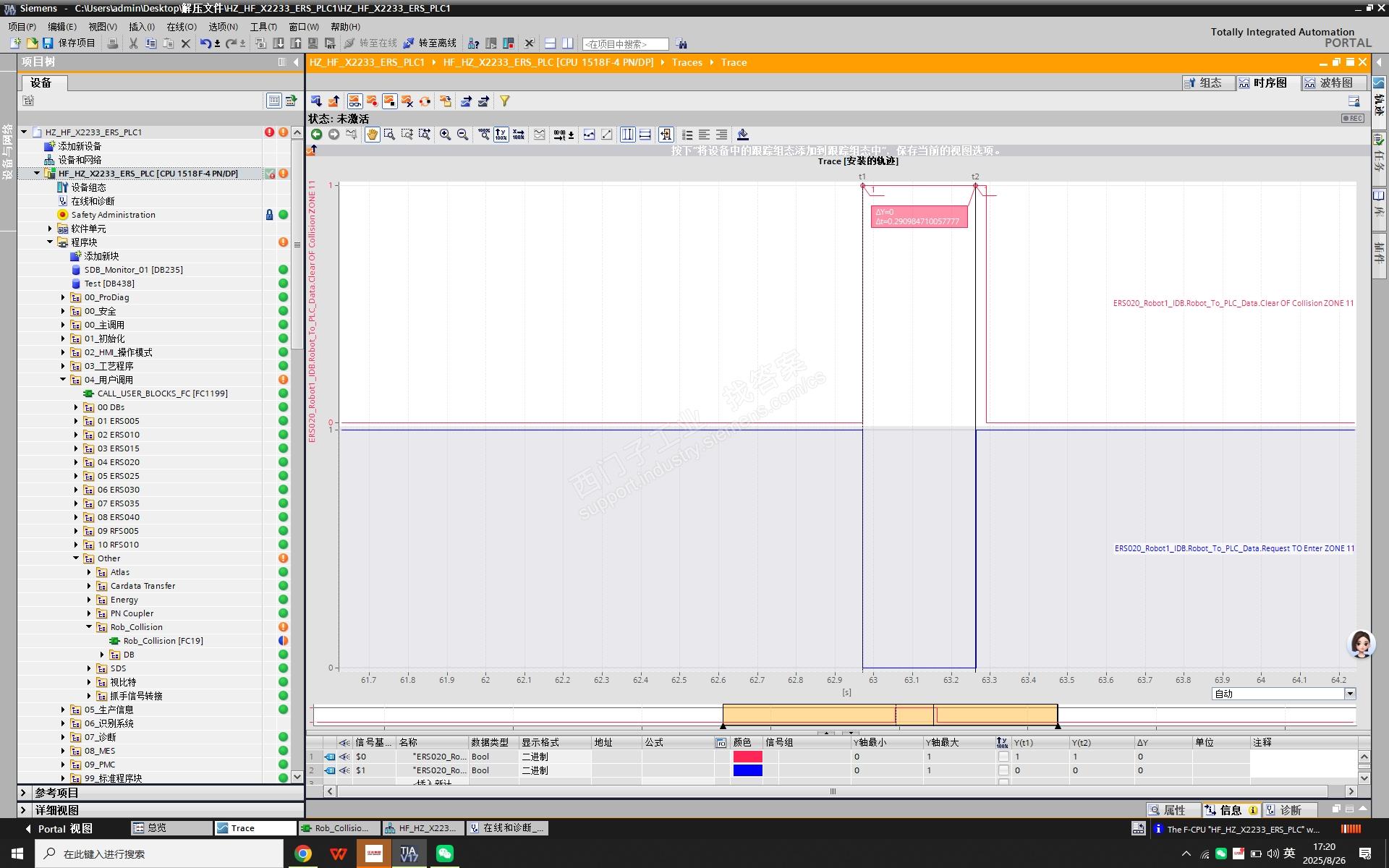

现场问题:1号机器人执行放件操作与2号机器人的换帽存在干涉区11,2号机器人先进干涉区11,1号机器人一直请求,问题是2号机器人在执行换帽的过程中会有释放干涉区11,再请求干涉区11这个时序。机器人程序运行时间为0.3S左右,PLC的扫描周期为稳定4ms。但是在0.3S的2号机器人程序切换过程,1号机器人无法进入干涉区11。
现场PLC执行一段程序所需 的时间到底是多久? 和扫描周期的问题是什么样的 ?

这个逻辑要两台机器人和PLC进行数据交换,同时PLC控制安全逻辑,我做的产线设备,都是多台机器人作业,和PLC进行数据交换,同时机器人作业位置有重叠。都是通过PLC控制安全逻辑实现。

只要控制安全逻辑没有问题,那就不要考虑这个扫描时间,你PLC和机器人能确定收到对方发过的安全信息,当收到这些通讯交换信息后再去执行下一步。
