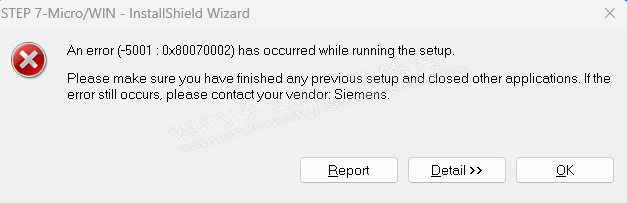

STEP-7MicroWIN V4.0 SP9 与 WIN11 不兼容。
它与 WIN10 官方测试也是不兼容的,但是确实可以在 WIN10 下安装;
S7-200在win10 64位系统下完美运行(引贴)
http://www.ad.siemens.com.cn/club/bbs/post_like.aspx?a_id=1432822&b_id=3
S7-200编程软件在win10 64位系统的安装教程
https://jingyan.baidu.com/article/5d6edee2cfac2599eadeeca4.html
在 WIN11 上安装 VMWARE 虚拟机,虚拟机中安装 WIN7 操作系统,然后再安装是没有问题的。我的机器上就是这么使用的。
