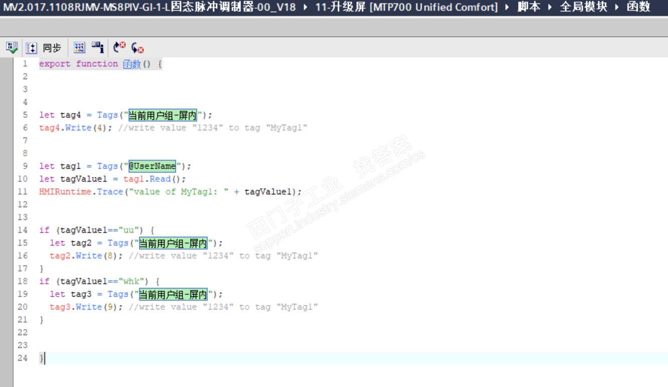

有一些精智屏的简单功能,Unified面板确实没有了。

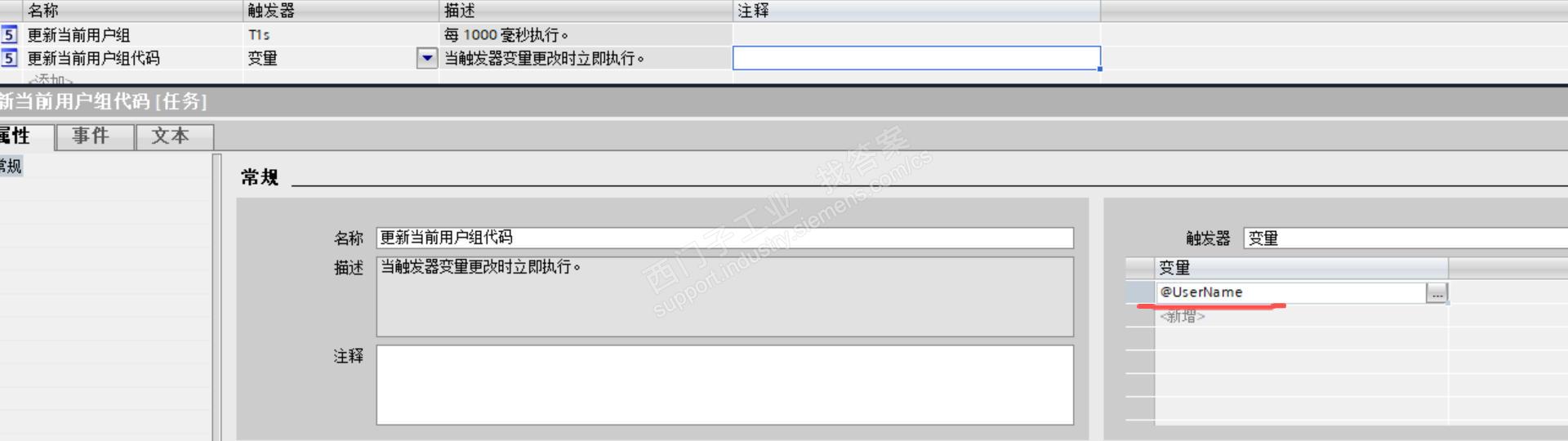

Unified面板可以同时支持三个异步客户端功能,这些异步客户端和屏本身的画面上可以分别登录不同的用户,拥有不同的权限,@username这个系统变量在不同的客户端上有不同的字符串值。
Unified面板也有一些好的功能,例如数据、报警记录等功能极大的增强了。还支持自定义控件。
