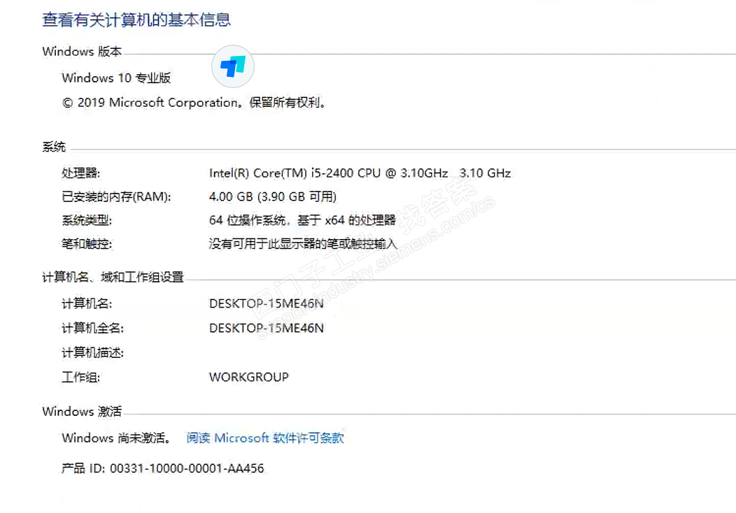

检查并正确配置SIMATIC NET的PC Station
这是最可能的原因,也是解决问题的关键。WINCC通过SIMATIC NET中定义的“PC Station”来访问PLC。
?打开配置控制台?
在Windows开始菜单中找到并打开 ??"SIMATIC NET"?? 文件夹,运行 ??"Configuration Console"?? (配置控制台)。
?检查访问点(Access Point)??
在配置控制台中,查看 ??"Access Points"?? 标签页。
确保 ??"S7ONLINE"?? 这个访问点指向的应用程序是 ??"PC internal (local)"?。这是WINCC访问本机SIMATIC NET服务的标准设置。如果指向了网卡或其他选项,请将其修改为 PC internal (local)。
?配置PC Station(最关键的一步)??
在配置控制台中,切换到 ??"Station Configuration"?? (站配置) 标签页。
这里需要模拟一个虚拟的PLC硬件组态。请按如下步骤操作:
?添加一个CP:?? 在右侧的硬件目录中,展开 CP-> PROFIBUS-> ETHERNET, 找到 ??"IE General"?? 或类似名称的通用以太网卡。
将其拖拽到左上方的“1号槽”中。
在弹出的对话框中,为您刚添加的CP(IE General)?分配正确的本机网卡。请选择您用来连接PLC的那个物理网卡。
?设置CP的IP地址和子网掩码,确保它们与PLC在同一个网段。?? 例如,如果PLC的IP是192.168.0.10,那么您的CP IP可以设置为192.168.0.20。这一步至关重要!
?下载站配置?
完成PC Station的配置后,点击“OK”或“Apply”保存配置。?建议重启计算机? 以使配置完全生效。
其他必须排查的要点
如果上述步骤完成后问题依旧,请依次检查以下方面:
?1. 许可证检查?
您的截图中显示安装了 ?Automation License Manager。请打开它,检查 ??"SIMATIC NET"?? 和 ??"WINCC Runtime"?? 所需的许可证是否存在且有效(没有显示为灰色或带有红叉)。缺少有效的许可证会导致通讯失败。
?2. Windows防火墙和杀毒软件?
?临时关闭Windows防火墙? 进行测试。如果关闭后通讯恢复正常,说明需要在防火墙中为西门子相关程序(如wincc.exe, s7oiehsx.exe等)添加入站和出站规则。
同样,临时禁用任何第三方杀毒软件进行测试,以排除其干扰。
?3. 连接参数核对?
在WINCC的“变量管理” -> “驱动连接” (例如TCP/IP连接)的属性中,?仔细核对PLC的IP地址、机架号(Rack)和槽号(Slot)?。对于S7-300/400 PLC,槽号通常为2(对于S7-300 CPU)。请确认这些参数与老项目中的设置完全一致。
?4. 关于博图在线访问?
博图的在线访问和WINCC使用的是不同的通讯通道。博图访问失败也侧面印证了是底层通讯栈(SIMATIC NET)的问题,而不是WINCC项目本身的问题。在正确完成?“核心解决方案”?? 中的PC Station配置后,博图的在线访问功能通常也能恢复。
