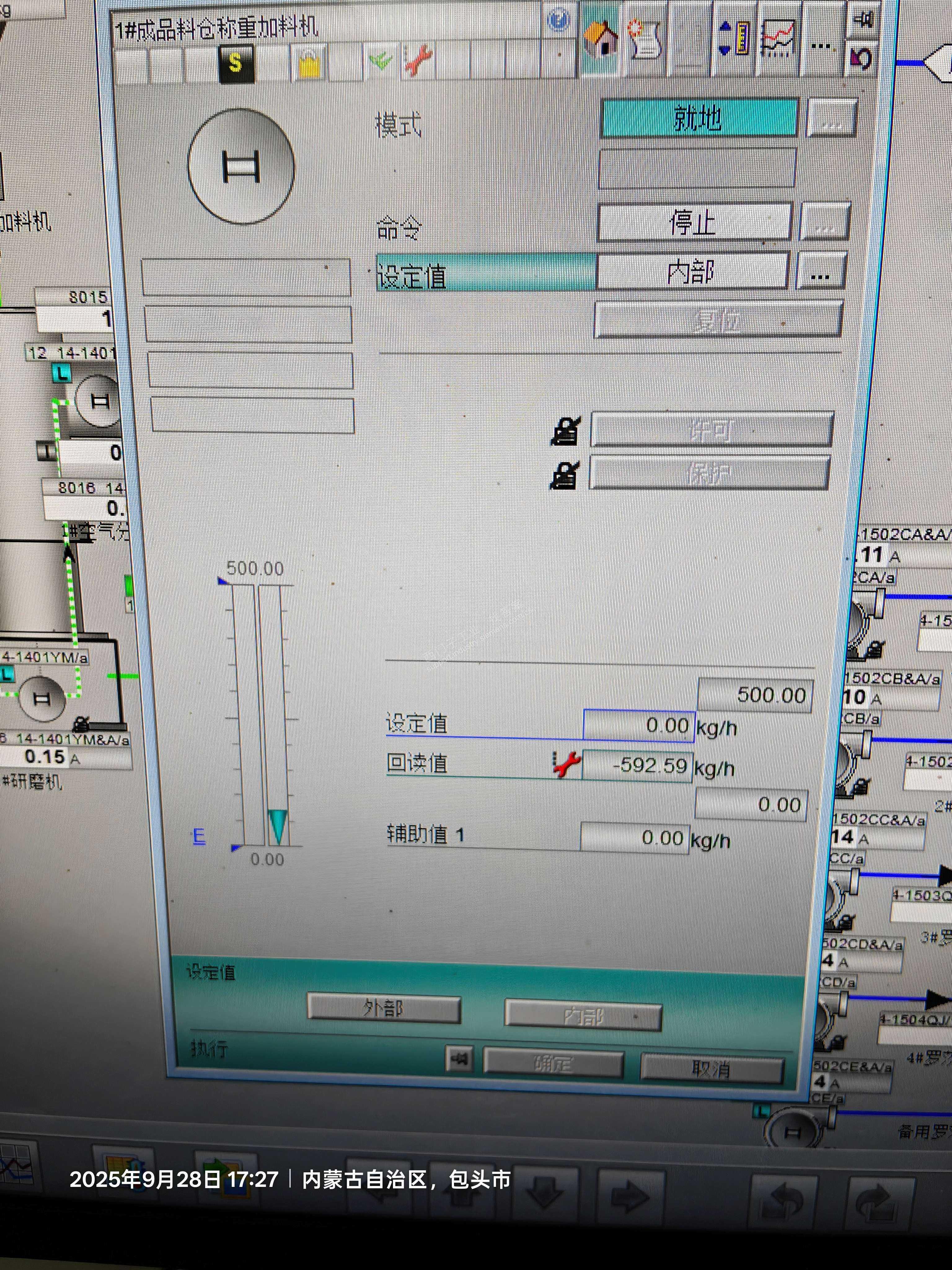

分享一下,更快有答案!
定位到MotSpdCL功能块:在你的项目中找到你使用的MotSpdCL功能块。
配置辅助值1:
显示辅助值:确保UserAna1已经被连接到你想要显示的变量。如果没有连接,你需要先将变量连接到UserAna1。
设置单位:通过UA1unit管脚来指定辅助值1的单位。具体的单位代码和对应的单位可以在在线帮助文档中找到1。
修改文本:
内部文本:如果你想要修改辅助值1在面板上的显示名称,可以在功能块的属性中找到相应的文本字段进行修改。
外部文本:如果你需要使用外部文本,可以通过创建一个文本数据库(Text Database)来管理这些文本。然后,在功能块的属性中引用这些外部文本。
保存和编译:完成上述配置后,保存你的项目并编译,以确保所有的更改生效。
