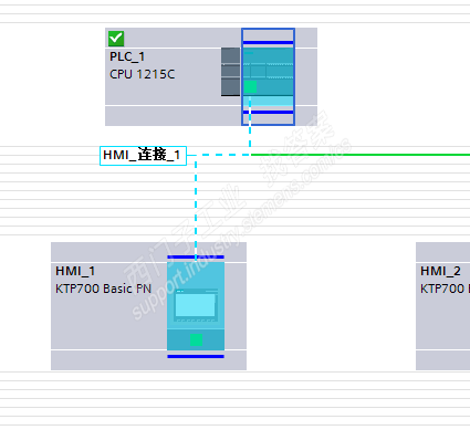

高版本的屏17.0和4.5以上的1200PLC强制使用安全通信功能。
面板与S7-1500 (V2.9) / S7-1200 (V4.5) 及更高版本固件PLC的通信 http://www.ad.siemens.com.cn/productportal/Prods/HMI/Comfortpanel/Q7_configuration/FAQ199.html
镜像版本更新到 WinCC Panel Images V17 Update 6 之后无法连接到 PLC
https://support.industry.siemens.com/cs/cn/en/view/109820712/zh
