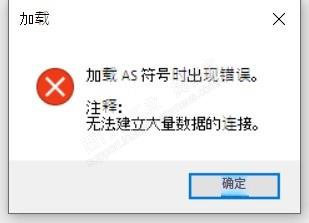

1.检查AS符号表配置
符号表是否存在且正确:确认PLC程序中是否创建了符号表(如全局符号表或块内符号表),且变量的符号名称、数据类型、地址分配完整无误。若符号表缺失或变量未定义,HMI无法识别AS符号。
符号表是否下载到PLC:在TIA博途项目中,修改符号表后需将最新的PLC程序(包含符号表)下载到CPU,否则HMI读取的仍是旧符号信息。
2.验证HMI与PLC的符号关联
?连接参数配置:检查HMI项目中与PLC的连接参数(如IP地址、CPU型号、通信协议)是否正确,确保HMI与PLC处于同一网络且通信正常(可通过“在线诊断”测试连接状态)。
变量地址格式:手动添加变量时,地址需严格遵循PLC中的格式(如“I0.0”“Q4.2”“DB1.DBX0.0”),避免拼写错误(如字母大小写、小数点位置)。若使用符号寻址,需确保符号名称与PLC符号表完全一致(区分大小写)。
3.检查PLC程序状态与权限
PLC运行模式:确认PLC处于“RUN”模式,停止状态下变量无法更新实时值。
访问权限设置:若PLC程序中启用了保护机制(如块加密、访问级别限制),需确保HMI具有读取变量的权限,或临时关闭保护后测试。
4.刷新与重建HMI变量
重新读取AS符号:在HMI变量管理中,右键“AS符号”→“从AS中读取”,强制刷新符号列表。若读取失败,可能是PLC符号表未下载或通信存在间歇性问题。
删除无效变量并重建:删除报错的变量,通过“从AS中读取”重新导入符号,避免手动输入时的地址错误。
