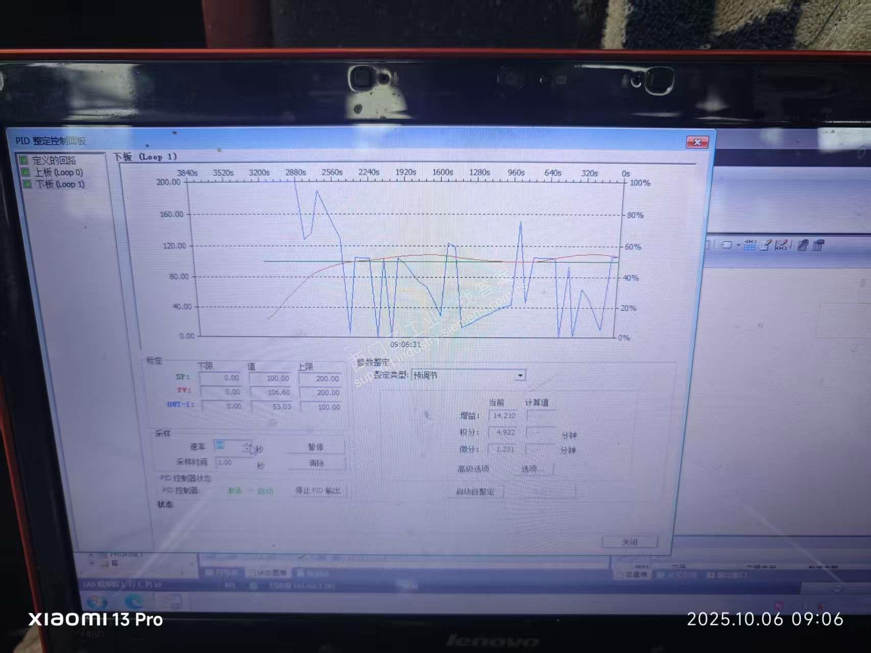

是的。smart200 PID需要先手动调节到一个比较稳定状态后才能启动精确调节。不然直接调节精确调节自整定出来的PID是不会太好。
如何手动调整PID至稳定:
https://www.ad.siemens.com.cn/download/materialaggregation_468.html
PID自整定:
https://www.ad.siemens.com.cn/download/materialaggregation_469.html
PID功能:
https://www.ad.siemens.com.cn/download/materialdetail_15.html#242
PID 自动手动调节的无扰动切换:
https://www.ad.siemens.com.cn/download/materialaggregation_470.html
