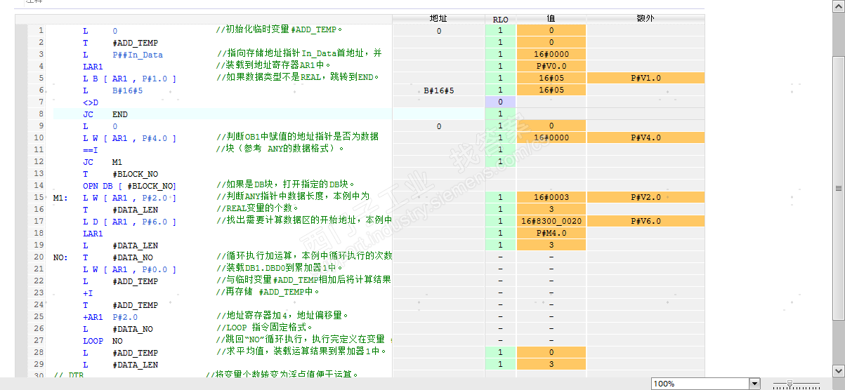

1、监控画面中,地址、值、额外分别监控什么数值?ACCU1?ACCU2?
2、怎么监控地址寄存器AR1、AR2内的数值(主要想深入了解指针的运用)
3、1500中也有V区吗,第四行P#V0.0代表什么含义
1.在博途监控画面中:
地址:显示的是PLC程序中各个变量或寄存器的地址。
值:显示的是对应地址中存储的数据值。
额外:通常用于显示与该地址相关的其他信息,如数据类型、状态等。
2.监控地址寄存器AR1、AR2内的数值:
在博途监控界面中,你可以直接在搜索框中输入寄存器名称(如AR1或AR2),然后选择相应的寄存器进行监控。
这些寄存器通常用于存储数据块或数组的地址,通过监控这些寄存器,你可以了解指针在程序中的运用情况。
3.关于1500中的V区:
S7-1500 PLC中确实有V区(变量存储区),用于存储用户定义的变量。
第四行P#V0.0表示的是变量存储区的起始地址。这里的P#表示的是PLC的存储区域,V0.0是该区域的第一个地址。
