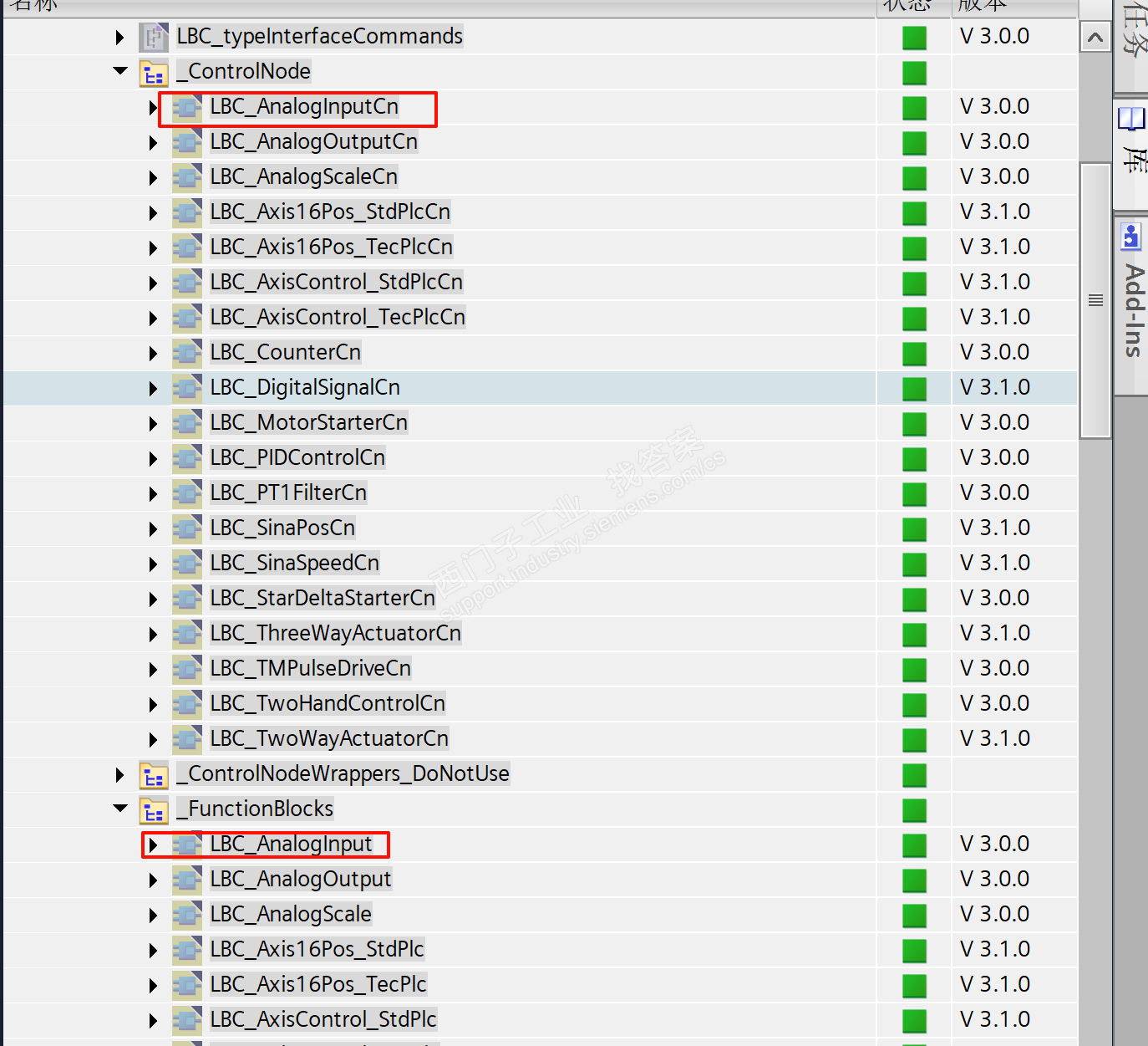

简单的讲:
ControlNode和FunctionBlock的主要区别:
ControlNode:是逻辑节点,包含多个FunctionBlock,用于组织控制逻辑。
FunctionBlock:是可重用的代码模块,实现特定功能,可在多个ControlNode中使用。
使用方式:
在ControlNode中调用FunctionBlock实现控制逻辑。
FunctionBlock可以在多个ControlNode中复用。
