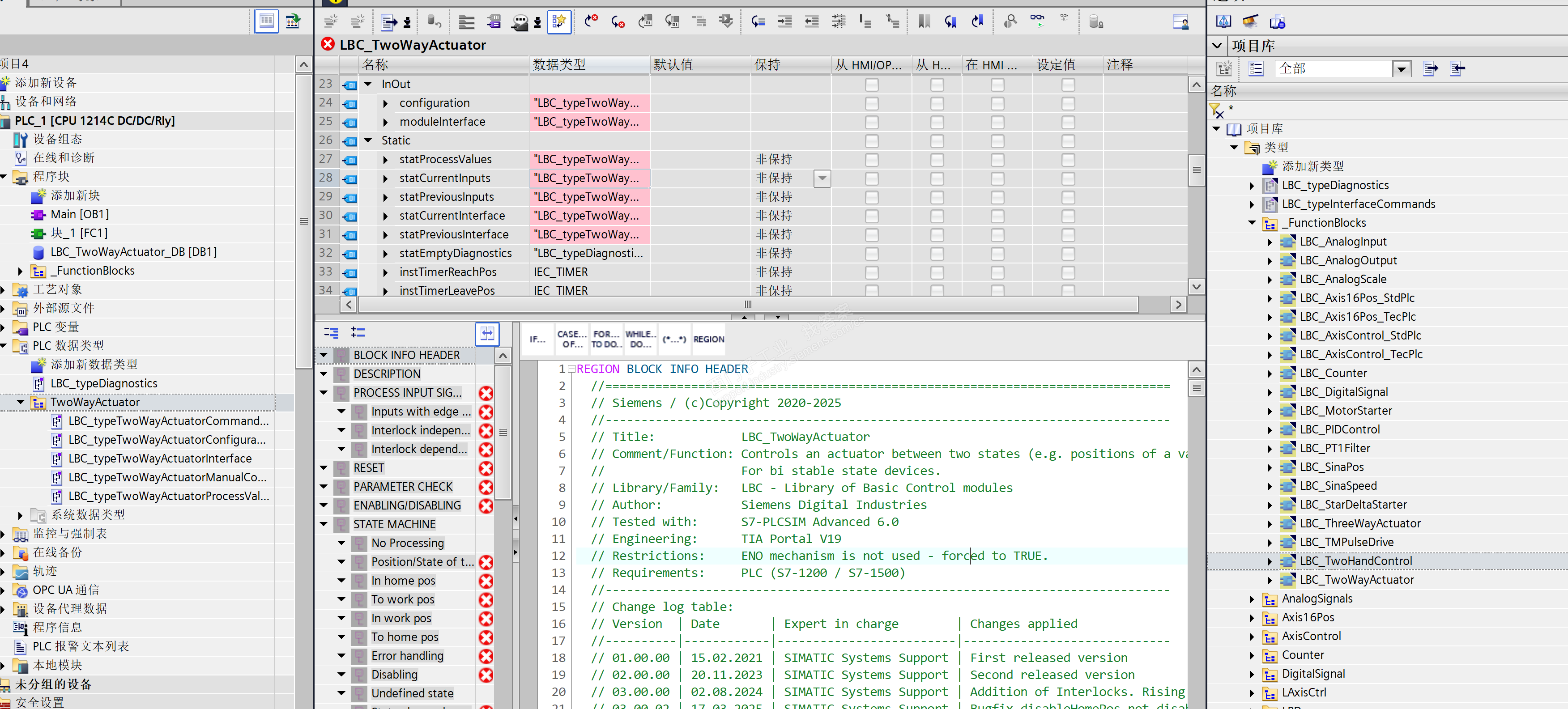

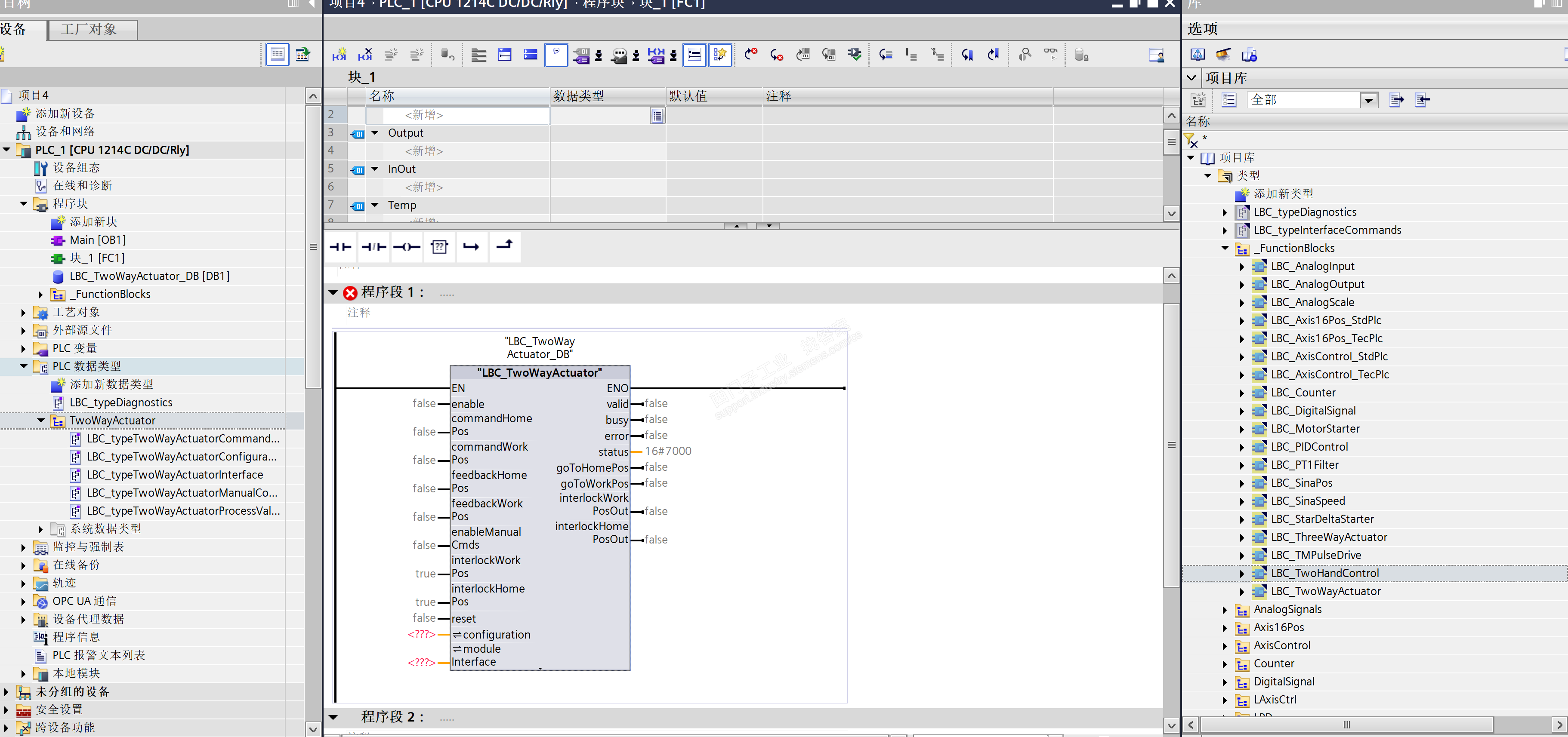

出现“接口已更改”的问题通常是因为函数块(FB)或功能块(FC)的接口定义与调用时的期望不匹配,因素可能很多,1.接口定义不一致:确保FB或FC的接口定义在项目库和主项目中是一致的。检查输入/输出参数的数据类型、数量和顺序。
2.UDT使用不一致:如果FB或FC使用了用户自定义数据类型(UDT),确保UDT在项目库和主项目中定义一致,并且已经正确包含在PLC的自定义变量中。
3.也不排除版本不匹配:如果项目库中的FB或FC版本与主项目中的版本不一致,可能会导致接口不匹配。
可能还有其他因素,暂时我这能想到的就这些。
