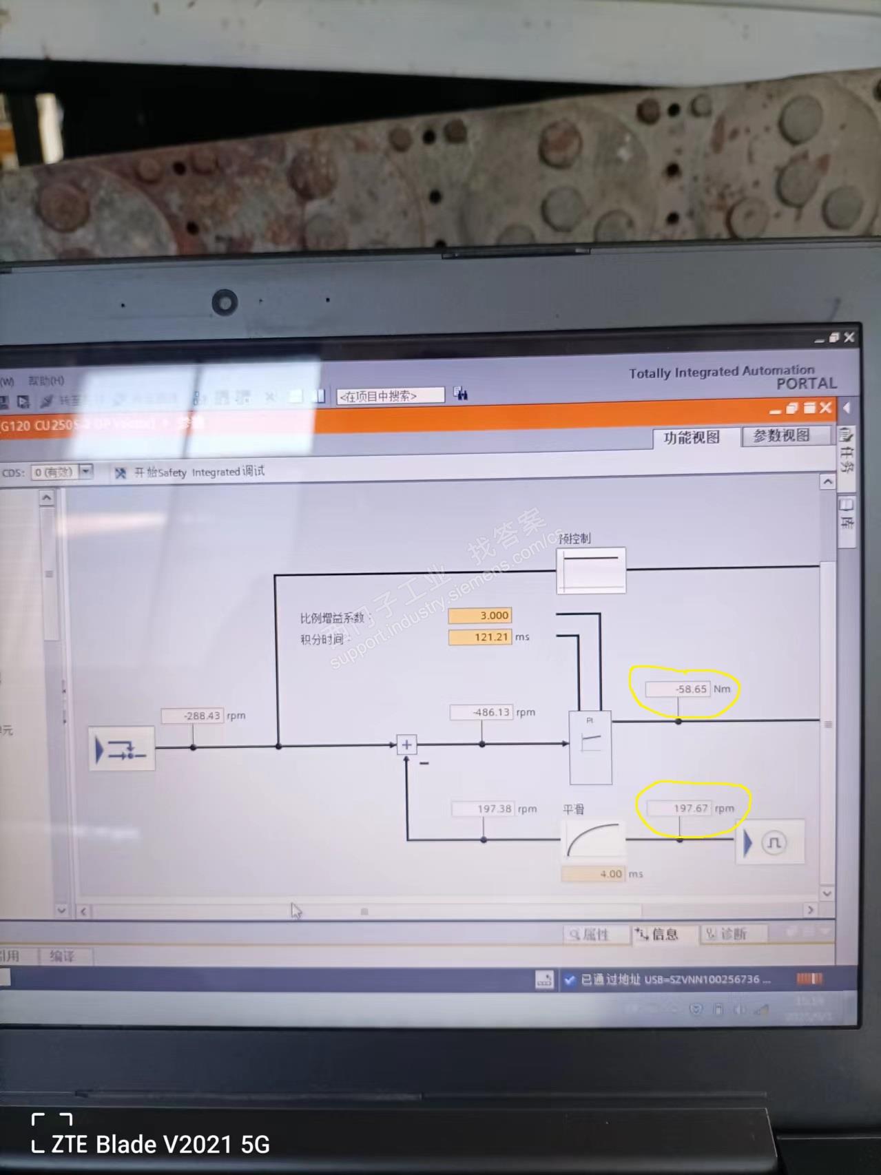

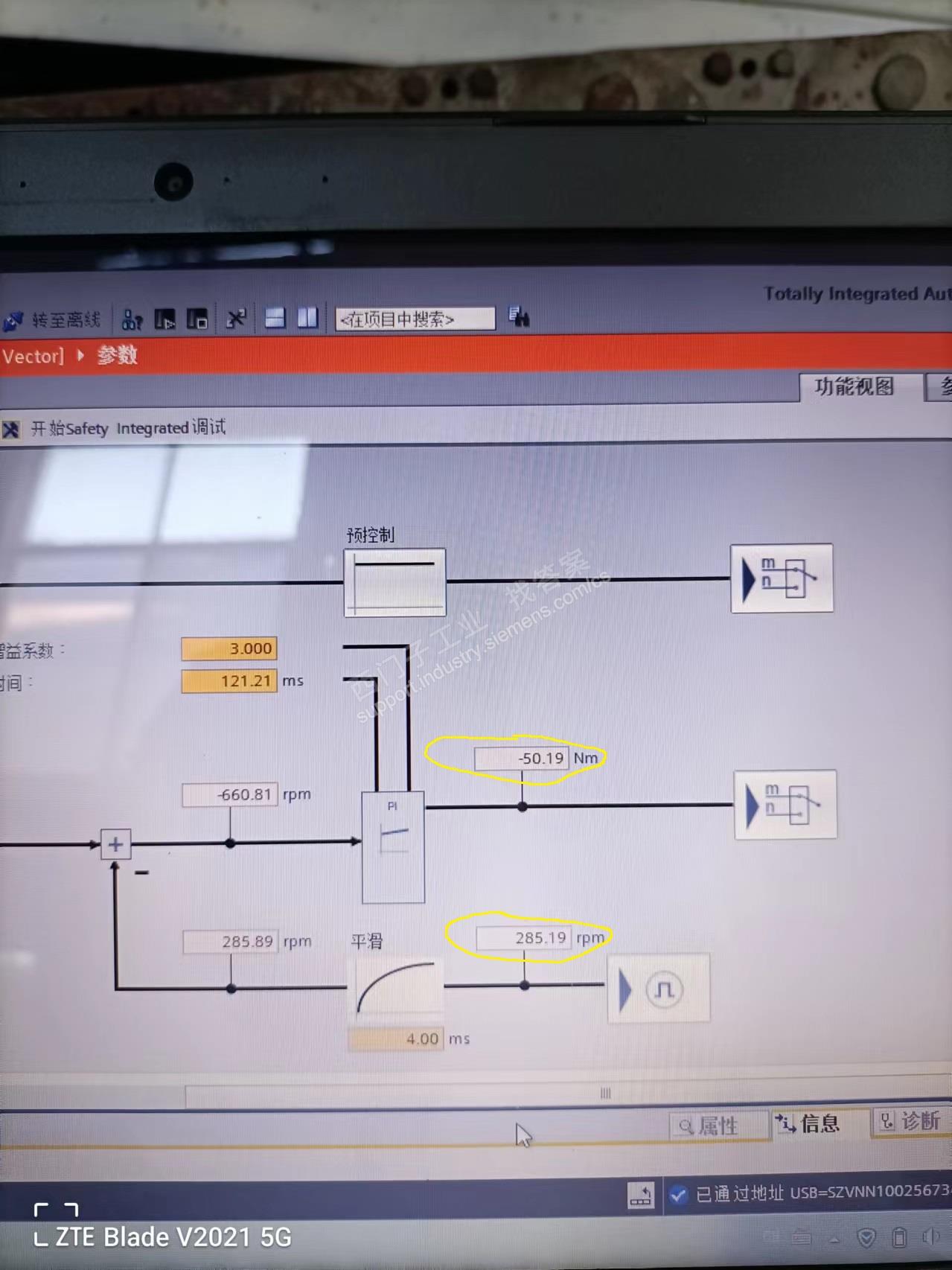

要提高r1539转矩下限有效值,可以考虑以下几个方法:要提升r1539转矩下限有效值至设定的-51.96Nm,首先确保电机参数如额定电流、功率和转速等设置正确无误。接着,检查并适当调整电流极限(p0640)以避免其对转矩输出造成限制。同时,优化矢量控制参数,确保转矩上下限(p1520和p1521)适合应用需求。此外,确保编码器反馈的准确性,以避免因反馈误差影响转矩计算。如果有必要,进行软件更新以利用改进的控制算法。最后,检查硬件状况和实际负载条件,确保系统设计能够满足应用需求。通过这些措施,可以提高转矩下限有效值,使其达到设定值。
