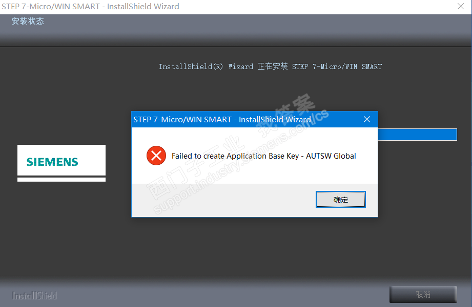

下载的安装包有官方修复软件
S7-200_SMART_Sweeper_Tool
如果遇到任何意外的安装或卸载问题,可以使用 S7-200 SMART Sweeper Tool 删除 S7-200 PC Access SMART 和 STEP 7-
Micro/WIN SMART。S7-200 SMART Sweeper Tool 可以清除与 S7-200 PC Access SMART 和 STEP 7-Micro/WIN SMART
相关的文件、组件或注册表。
对于 S7-200 PC Access SMART 和 STEP 7-Micro/WIN SMART,不建议使用 S7-200 SMART
Sweeper Tool 卸载程序。
