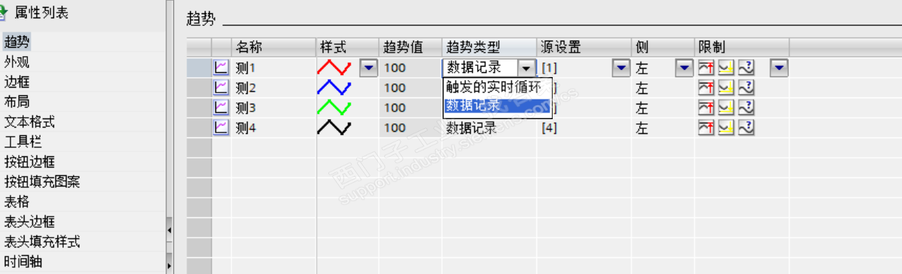

你可以参考下面视频。
在精智面板中组态趋势曲线:
https://1847.siemens.com.cn/course/detail/1/17780/1519
如何通过PLC变量控制开始和停止数据记录:
https://www.ad.siemens.com.cn/download/materialaggregation_1063.html#-1063
补充问题回答:
目前实时曲线启停记录好像不能通过变量控制。
