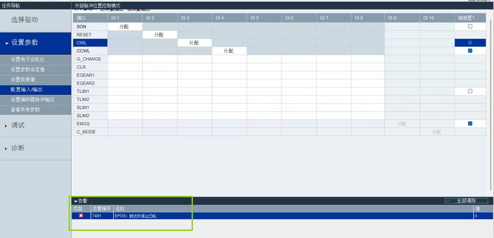

故障含义
F7491 属于编码器故障,提示 “编码器信号异常”,可能是编码器与驱动器之间的信号传输中断或异常,导致驱动器无法正常接收编码器反馈信号。
常见原因及排查步骤
编码器电缆连接问题
检查编码器电缆(通常为带屏蔽的信号电缆)是否松动、脱落或插头接触不良,重点检查驱动器侧和电机侧的编码器接口(如 X2 接口)。
查看电缆是否有物理损伤(如断线、挤压、磨损),若有破损需更换同规格电缆。
电磁干扰影响
编码器电缆若与强电电缆(如动力线)并行敷设或距离过近,可能受电磁干扰导致信号紊乱。需将编码器电缆与强电电缆分开布线,保持至少 30cm 距离,且编码器电缆需单端接地(通常接驱动器侧屏蔽层)。
编码器本身故障
若电缆连接正常且排除干扰,可能是电机内置编码器损坏。可尝试更换同型号电机测试,若更换后故障消失,则说明原编码器故障。
驱动器接口故障
极少数情况是驱动器的编码器信号接收接口(X2 接口)硬件损坏,可尝试将驱动器连接到其他正常电机,若仍报 F7491,则可能是驱动器故障,需维修或更换。
参数设置错误
确认驱动器参数中编码器类型设置是否与实际电机匹配(V90 默认匹配同型号电机,若更换电机需重新设置参数)。例如,参数 P29088(编码器类型)需正确配置。
处理建议
优先排查电缆连接和电磁干扰(最常见原因),重新插拔接口并整理布线。
若故障反复出现,建议使用备用电缆或电机替换测试,定位故障点。
若自行排查无果,可参考 V90 用户手册 “故障诊断” 章节,或联系西门子技术支持进一步分析。
