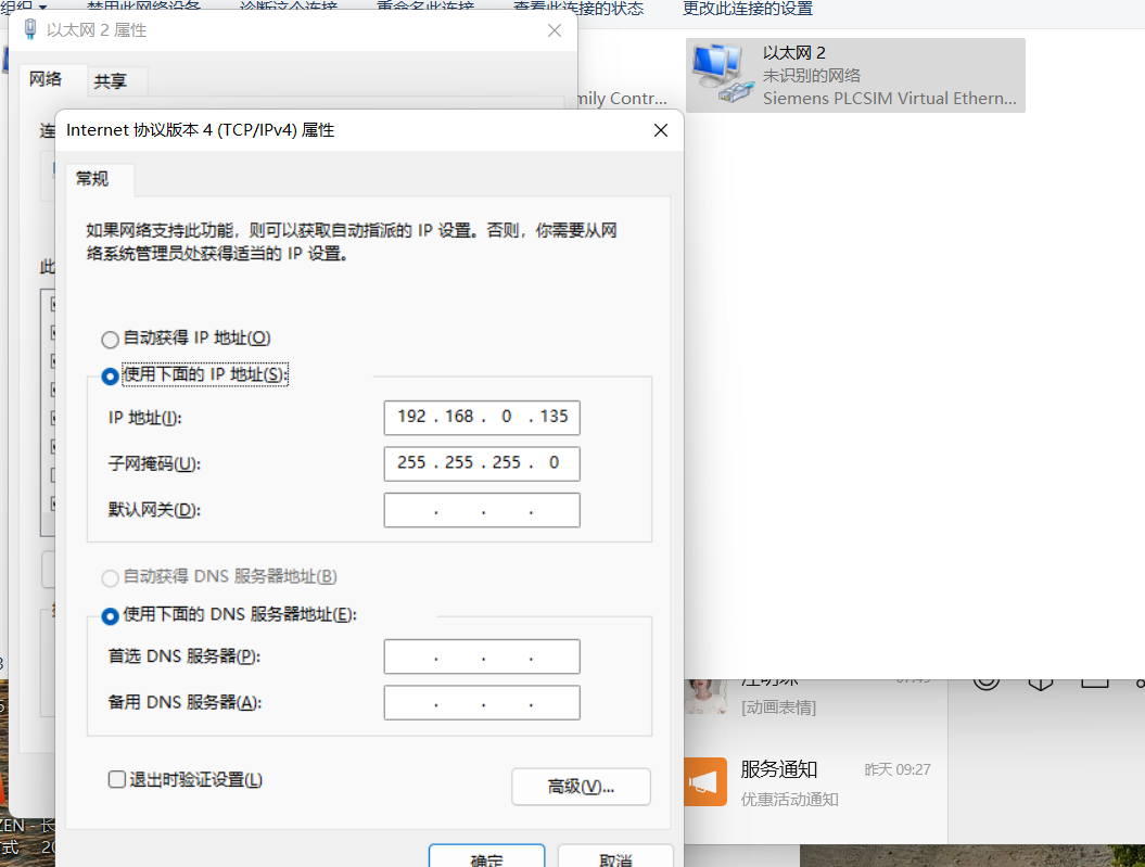

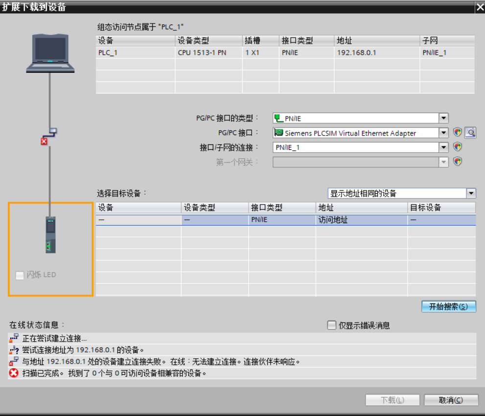

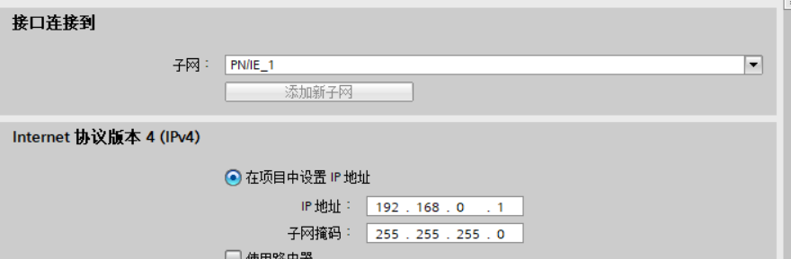

确保计算机的网络配置正确,特别是“以太网2”需要设置在同一子网内。检查防火墙设置,允许PLCSIM和博途软件通信。确认PLCSIM的在线访问和博途的PG/PC接口设置正确,选择正确的网络适配器和接口。确保西门子PLCSIM Virtual Ethernet Adapter已正确安装并启用。重新启动软件,并查看错误日志获取更多信息。
