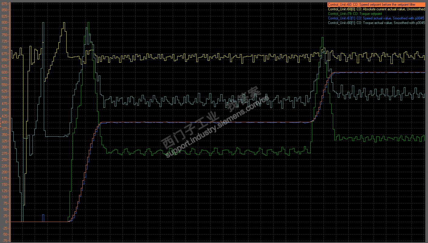

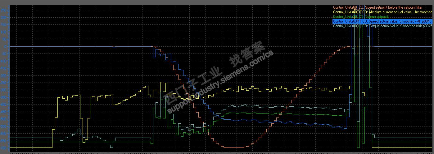

2.西门子G120-CU240E不支持磁场定向控制(FOC),可通过优化无编码器速度矢量控制参数或升级到带编码器的矢量控制来改善下降控制性能。
3.从V/F控制切换到无编码器的速度矢量控制是合适的,但需确保参数调整正确,以改善启动和低速运行时的控制性能,减少溜车和失控现象。
