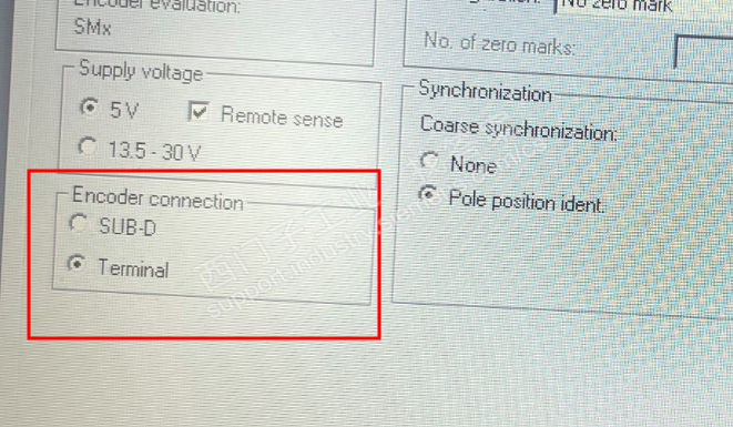

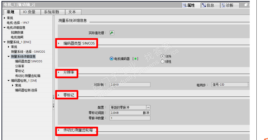

在Startdrive界面中,你需要在“编码器类型”设置中选择编码器接口。具体来说,检查“编码器连接”选项,这里通常会提供SUB-D或终端等接口选择。为了确保你能够正确配置,你需要确认已经选择了正确的编码器型号,因为不同的型号可能支持不同的接口类型。如果你在界面上找不到接口选择的选项,这时通常需要参考设备手册或在线帮助文档来找寻准确的操作过程。
