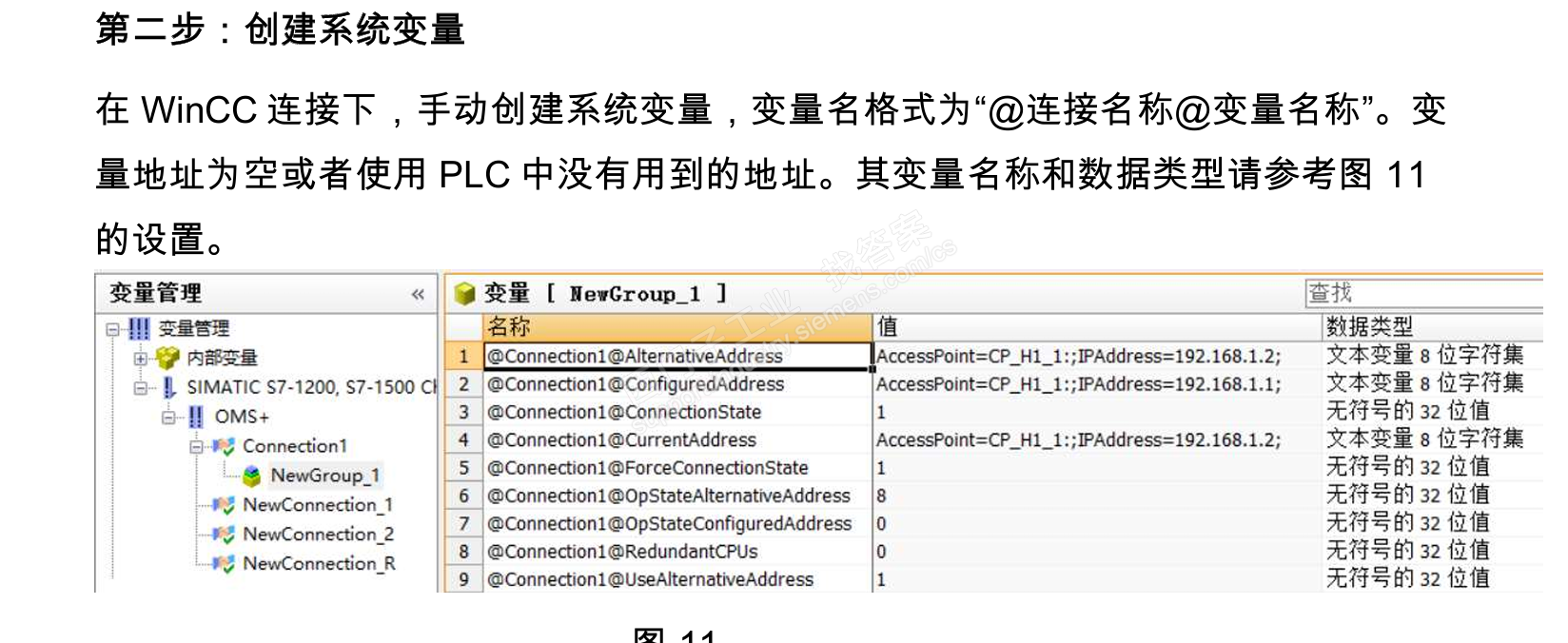

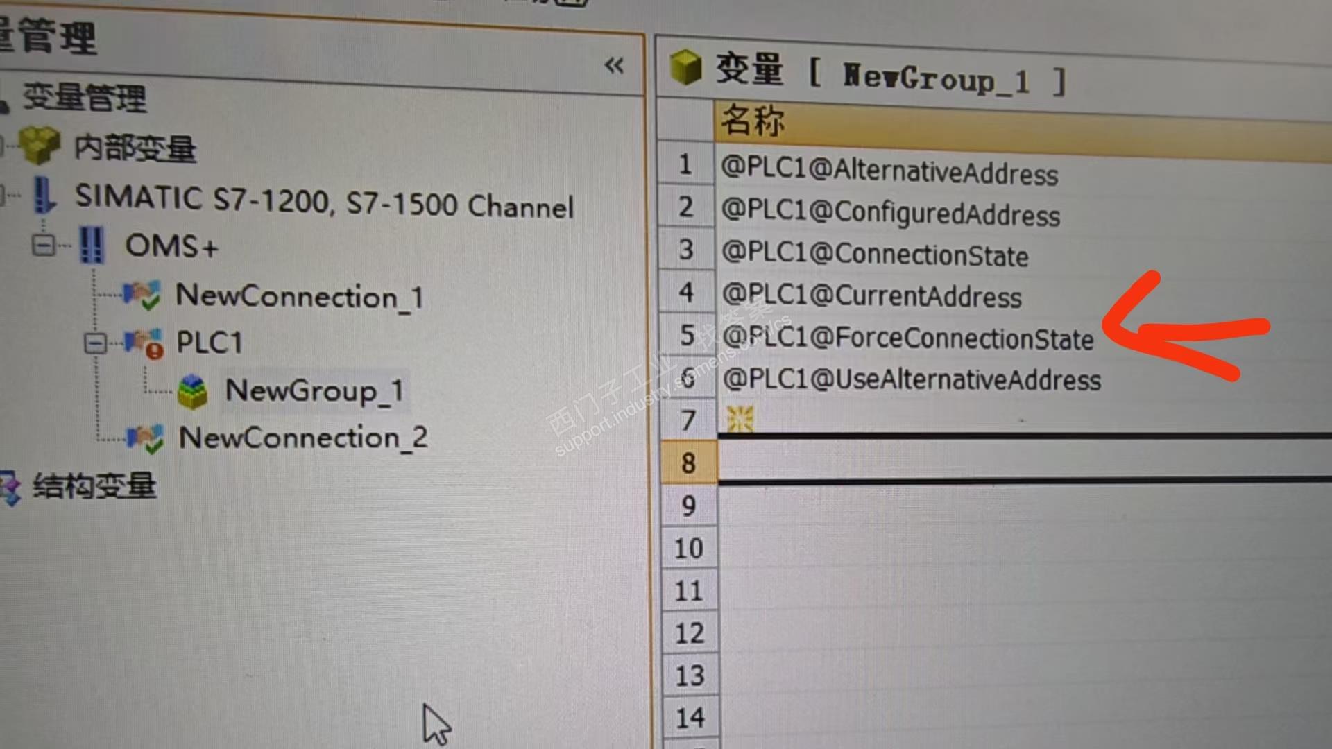

在WinCC8.0中,确实可以通过系统变量来尝试切换连接参数,这种方法在标准S7-1500 CPU上同样适用,原理与在WinCC V7.5 SP1连接S7-1500R时通过系统变量切换连接参数类似。至于提到的出现握手标志变为感叹号的问题,在确认各部分硬件连接的情况下,建议在画面中强制修改ForceConnectionStateEX和UseAlternativeAddress等变量值时,要确保操作的顺序和时机正确。可能需要在修改这些变量值后,给予系统一定的时间来响应和处理连接切换,不能过于频繁或快速地修改变量值。另外,在修改配置或遇到异常情况后,除了重启项目,也可以尝试重启WinCC系统甚至整个计算机,以排除系统缓存或临时故障的影响。
