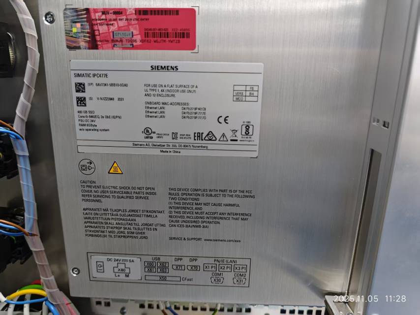

显示不对?每次开机都是相同的默认时间吗?
1、与PLC同步时间
通过将触摸屏的时间与PLC同步,确保每次开机时时间自动校准。
步骤:在触摸屏的组态软件中,找到“区域指针”设置,将“日期/时间PLC”指向与PLC的连接,并指定PLC中存储时间的地址(如VW0)。然后在PLC程序中编写代码,将系统时间写入该地址。
一劳永逸,无需担心电池问题,时间准确性高。
2、检查并更换CMOS电池
如果触摸屏内部有CMOS电池(纽扣电池),可能是电池电量耗尽导致时间无法保存。
需断电,需确认好备份,更换电池。
