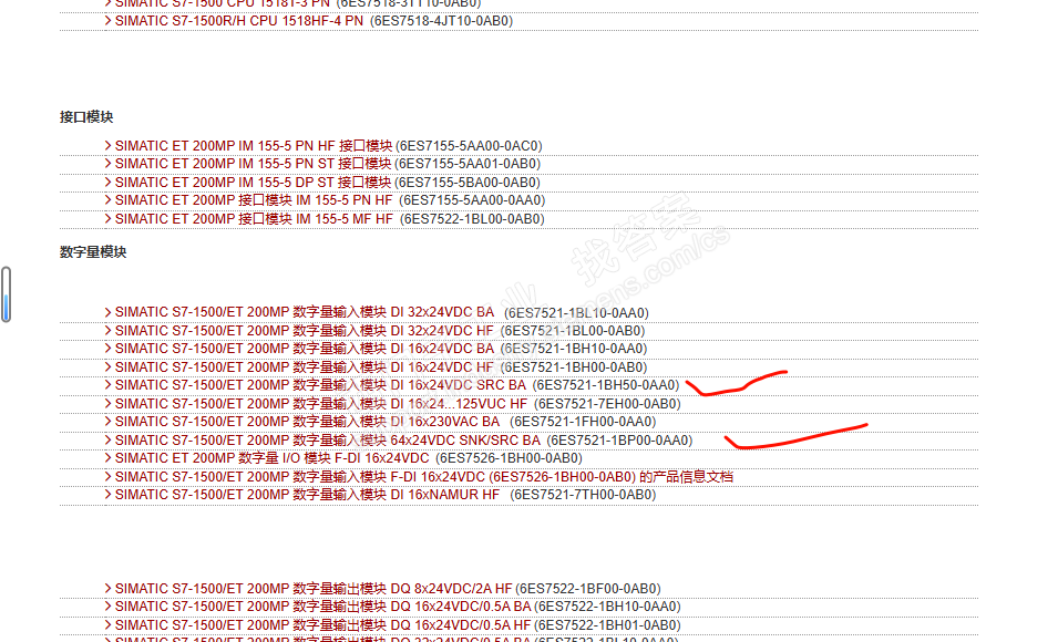

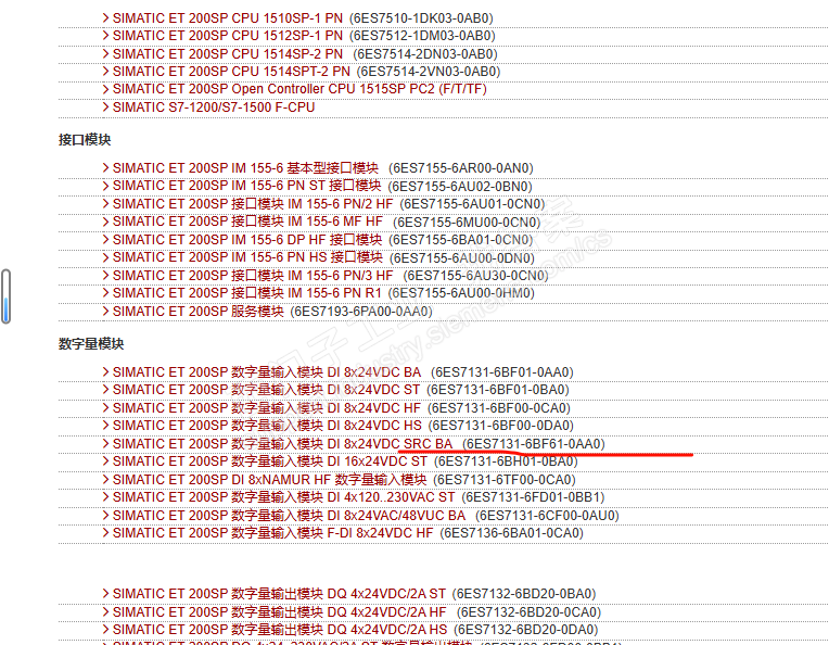

昨天和别人聊天,1500PLC IO点输入也支持NPN 输入(我是第一次听说),
他也是不出来是那个PLC型号?(增加中继电器转换的不算)
https://support.industry.siemens.com/cs/cn/zh/view/109742709
https://support.industry.siemens.com/cs/cn/zh/view/109742691
都支持啊
