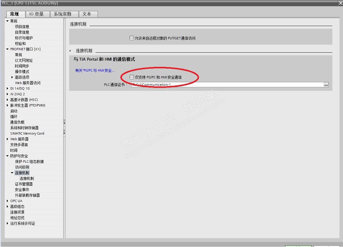

大概率是安全通讯设置导致,你组态PLC时机会有机密数据保护这项设置,你设置了,没有改触摸屏导入安全通讯证书导致无法正常通讯。
从TIA Portal V17开始,对于S7-1500PLC新增了V2.9的固件,S7-1200新增了V4.5的固件,PLC侧默认激活了“仅支持PG/PC和HMI的安全通信”,此时HMI和高版本固件的PLC通信时有那些注意事项呢?
本文档主要介绍了面板与S7-1500 (V2.9) / S7-1200 (V4.5) 及更高版本固件PLC的通信:
https://www.ad.siemens.com.cn/download/materialaggregation_1094.html#-1094
保护机密的 PLC 组态数据:(下面链接介绍如何组态保护机密的 PLC 组态数据)
https://www.ad.siemens.com.cn/download/materialaggregation_955.html#-955
如果不想要保护机密的 PLC 组态数据,那就可以到
可以通过 CPU 属性中的【常规】->【防护与安全】->【保护 PLC 组态数据】设置保护密码,取消 “勾选保护 PLC 组态数据】设置保护密码” 设置后再去下载PLC硬件一下就可以了。
