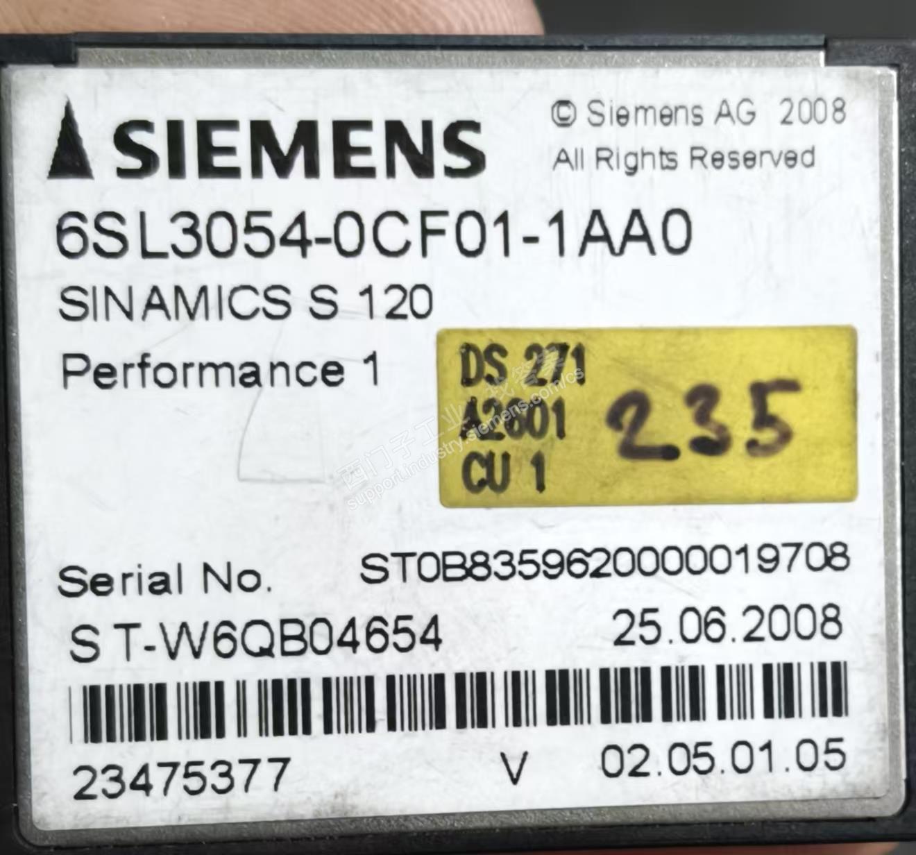

1代CU320 V2.5固件官网已经下架了。
1代CU320 V2.5固件版本可以升级到V2.6.2使用,你升级后出现什么问题使用不了?
SINAMICS S120:固件版本 V2.1 至 V2.5 已取消 - 固件版本 V2.6 已淘汰
https://support.industry.siemens.com/cs/document/82647418
