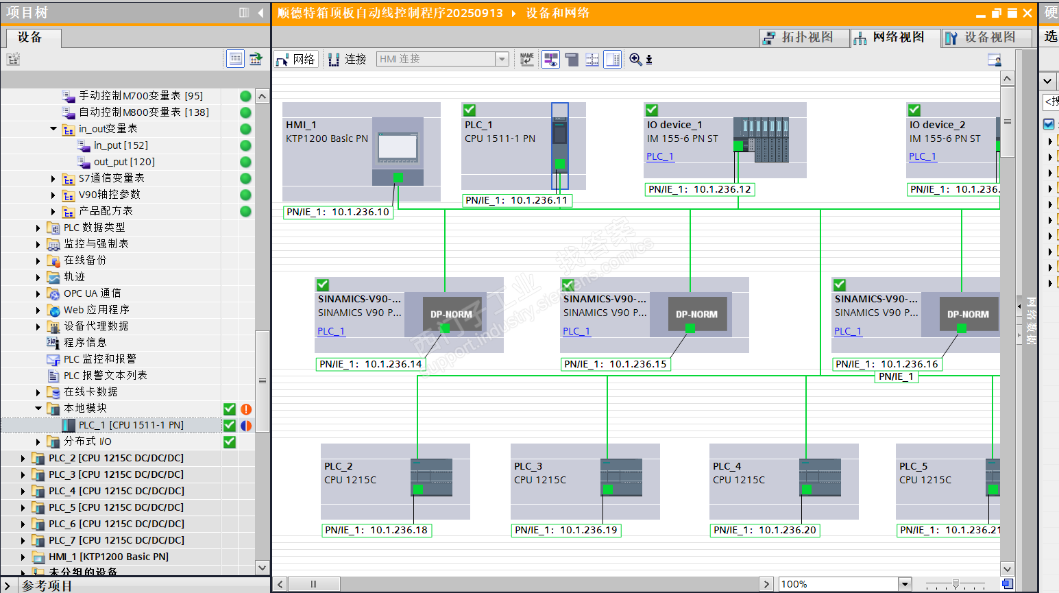

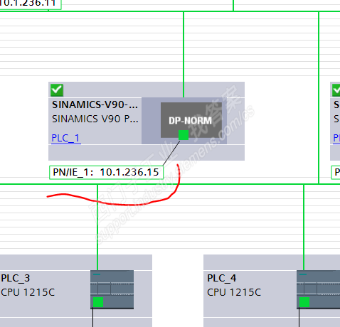

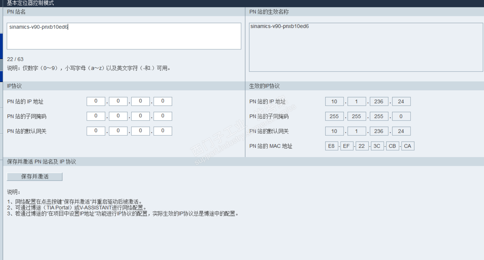

转到离线后再去分配IP地址和设备名,你是不是V90太大,导致实际V90和你组态的硬件配置的V90 IP地址和设备名不一样导致。
离线后再去分配设备名和IP地址。不要在线去做。
参考下面方法去分配设备和IP地址。
S7-1200 与 IO device PROFINET 通信:
https://www.ad.siemens.com.cn/download/materialaggregation_1361.html#-1361
