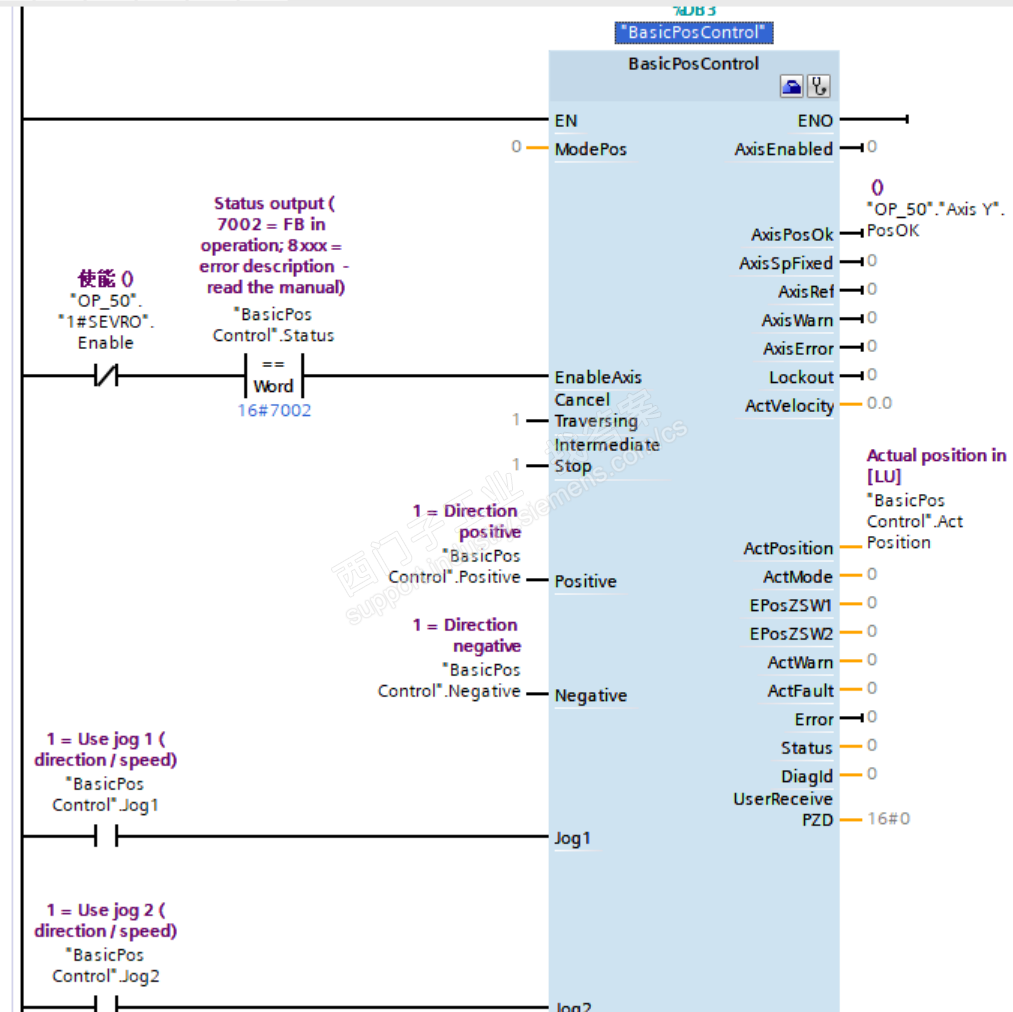

IntermediateStop=FALSE。停止设置为0(FALSE)
IntermediateStop 0 = 激活的运行指令被中断,1 = 不暂停执行任务。
AckError故障复位控制。
参考下面链接里面关于FB284使用方式,这个就是替代FB284的升级指令。你还可以看这条指令帮助介绍,里面也是很详细介绍了指令每个管脚用法。
S7-1200对V90 PN进行位置控制:
https://www.ad.siemens.com.cn/download/materialaggregation_269.html#-269
