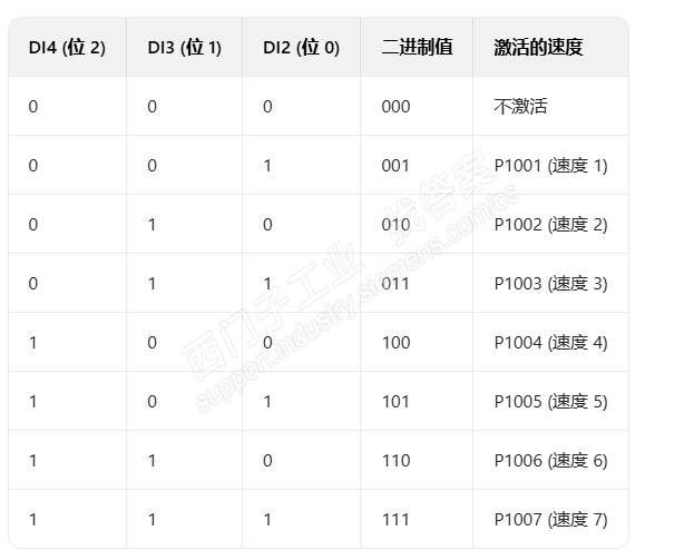

推荐接线:使用 3 个 DI 端子实现 7 段速控制 (000 状态不激活)
DI2 (5 号端子):多段速选择位 0
DI3 (6 号端子):多段速选择位 1
DI4 (7 号端子):多段速选择位 2

将 DI 端子与多段速选择位关联:
P1020 = 722.1 // DI2设为二进制选择的第0位(LSB)
P1021 = 722.2 // DI3设为二进制选择的第1位
P1022 = 722.3 // DI4设为二进制选择的第2位(MSB)
设置各段速度值
设置 P1001-P1007 对应 7 种速度 (根据需要):
P1001 = 1000 // 速度1(单位rpm)
P1002 = 1500 // 速度2
P1003 = 2000 // 速度3

多段速编码与速度对应关系见附图
