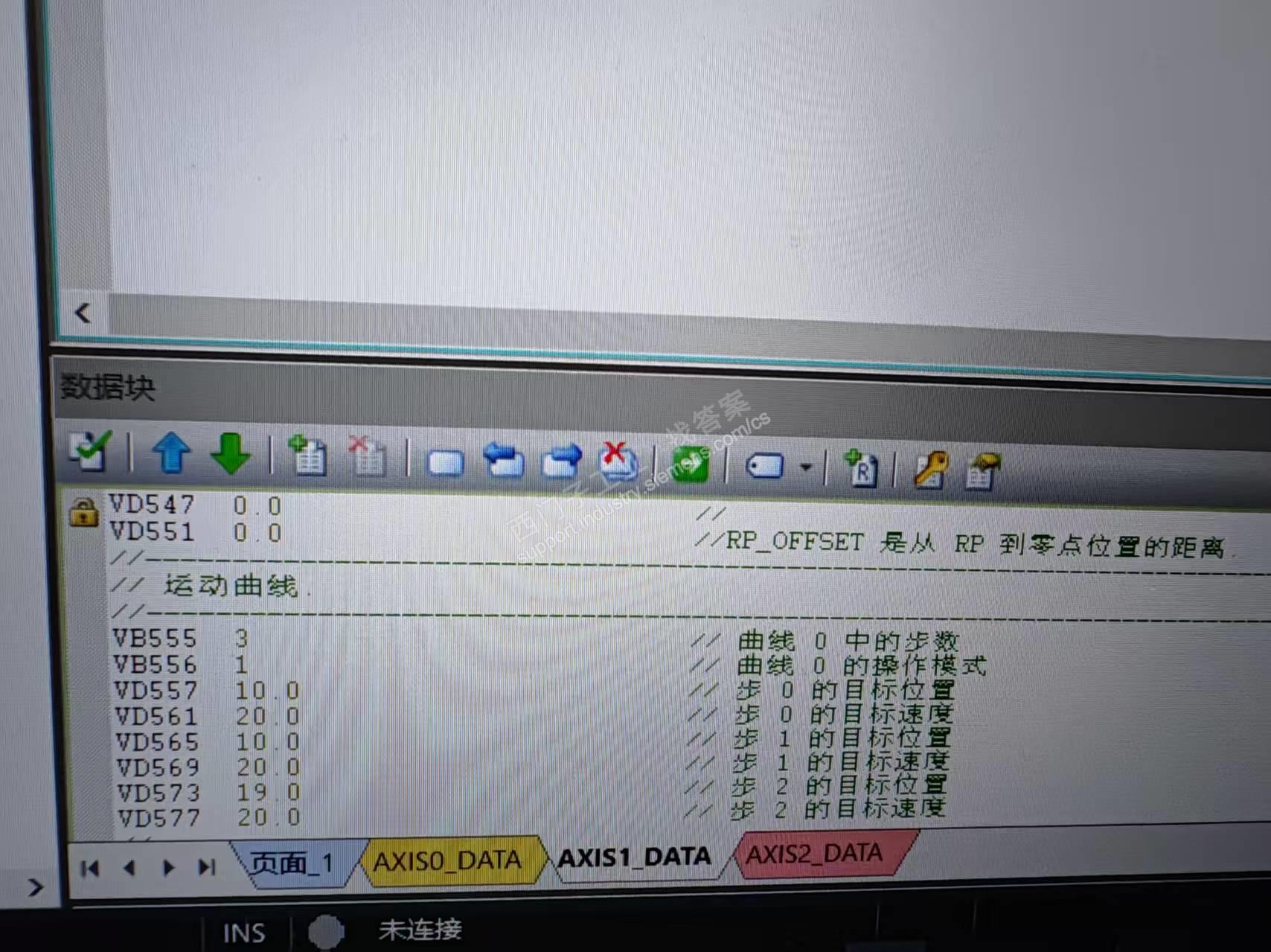

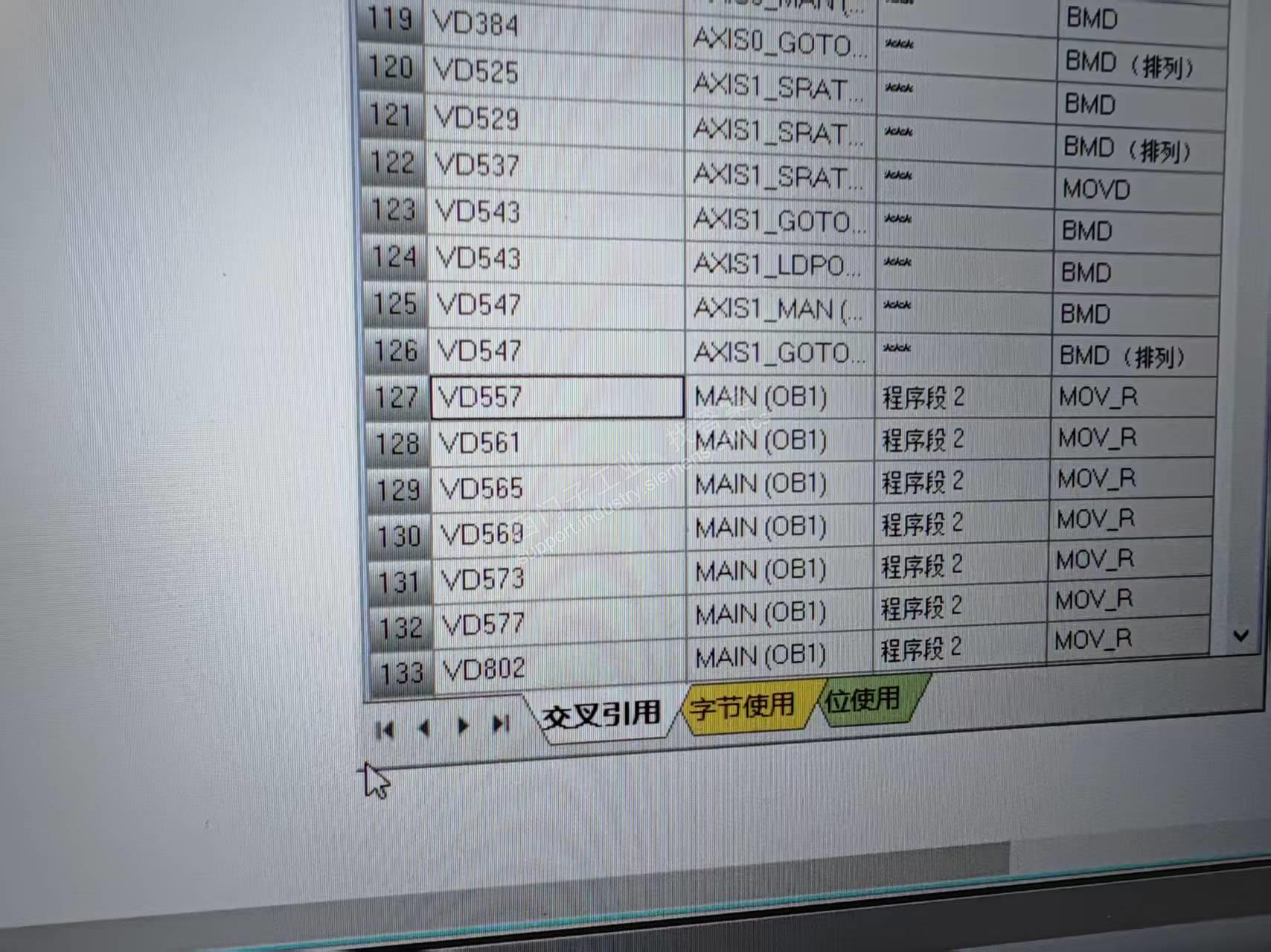

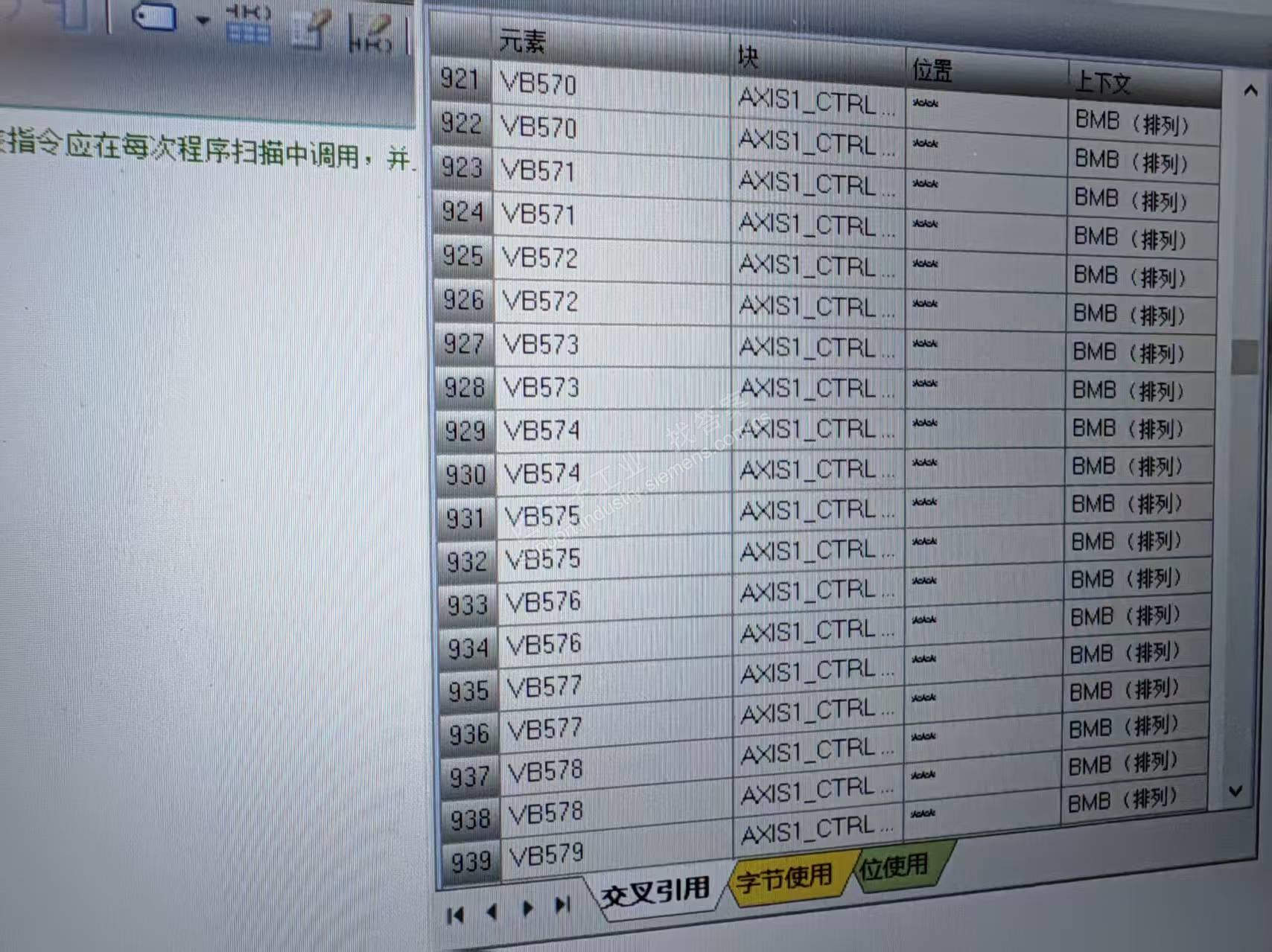

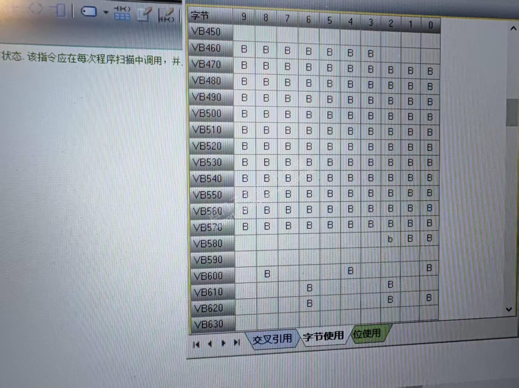

这不算重复赋值而且没有影响,这是西门子运动控制功能的正常映射机制。VD557双字自动包含VB557-VB560四个字节,交叉引用中同时出现是系统自动识别地址层级的表现,并非真正重复赋值;字节使用图仅标记首地址,VD557的占用隐含在连续字节的"B"标记中。实际上VB557记录的是曲线操作模式,而VD557存储第0步目标位置,两者在向导生成的数据块中功能独立且地址连续,只要运动控制向导配置正确、数据块长度足够避免与其他变量重叠,且程序中未显式对VB557-VB560这些子地址单独赋值,仅通过MOV_R指令操作VD557,数据完整性就完全有保障。建议重点检查交叉引用中"访问"列确保无其他指令误修改,并确认控制块与曲线数据地址未发生冲突,如此则VD557的赋值不会受到任何影响。
