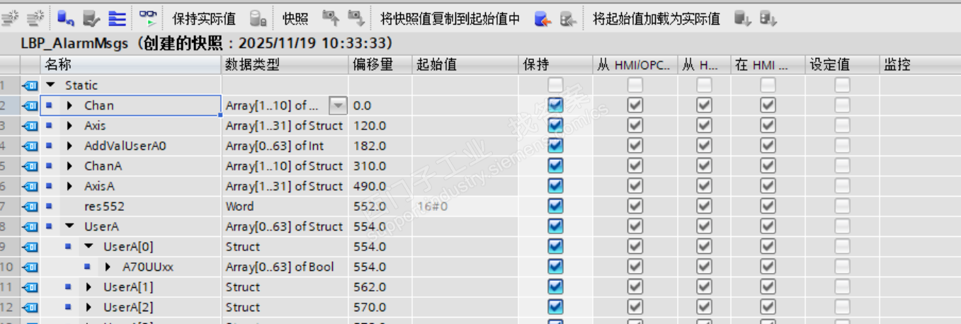

使用SCL语言
在SCL中,可以使用循环遍历数组,并通过条件语句检查每个元素是否为TRUE。
示例如下:
VAR
BoolArray : ARRAY[0..9] OF BOOL := [FALSE, FALSE, TRUE, FALSE]; // 示例数组
HasTrue : BOOL := FALSE;
i : INT;
END_VAR
FOR i := 0 TO 9 DO
IF BoolArray[i] THEN
HasTrue := TRUE;
EXIT; // 找到第一个TRUE后退出循环以提高效率
END_IF;
END_FOR;
此代码将遍历BoolArray并设置HasTrue为TRUE,如果发现任何元素为TRUE。

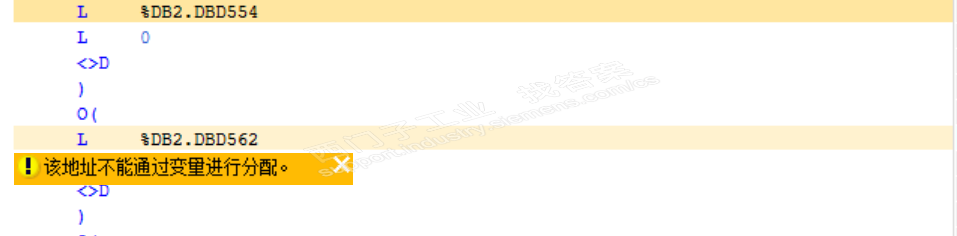

如果使用FBD或LAD语言
在FBD或LAD中,可以使用逻辑“或”(OR)操作符将所有数组元素连接起来。如果任何一个输入为TRUE,输出即为TRUE。对于较大的数组,可能需要分段处理或使用自定义功能块来简化设计。
