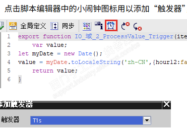

unified HMI如何通过IO域显示北京时间 :
https://www.ad.siemens.com.cn/service/answer/solved_260254_1259.html
补充问题回答:
是不是你属性时间源里面设置导致没有这个定时触发器。
