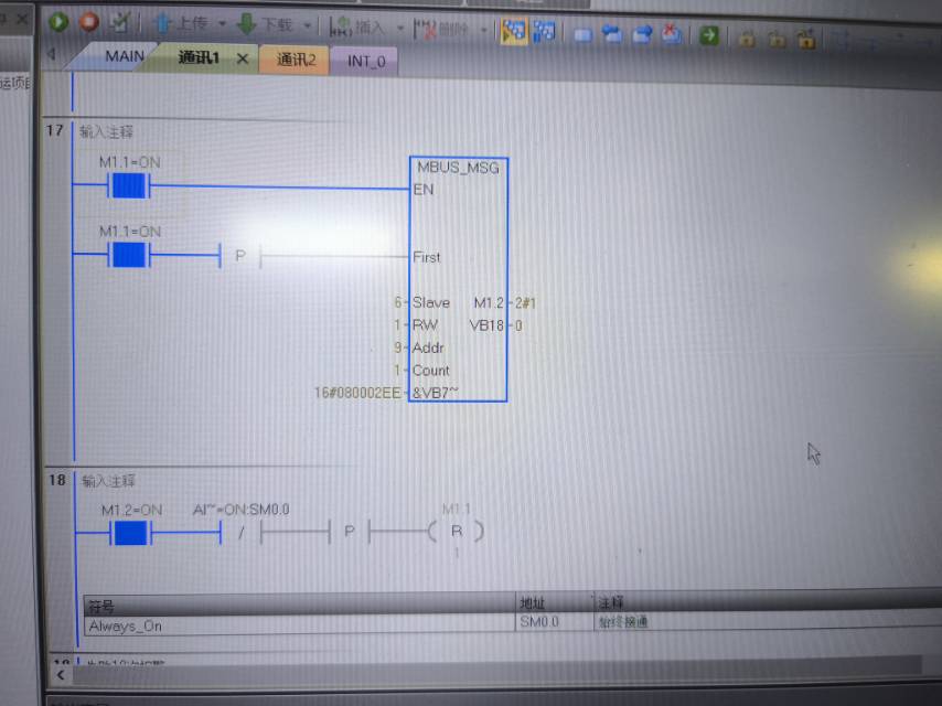

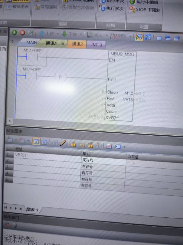

数长度设置为8个或是8的倍数,再去用VW750里面的对应的地址读写控制试试看。
看程序没什么问题,只是轮训看不出来逻辑,如果轮训没有问题,程序指令参数管脚不会有什么问题。
