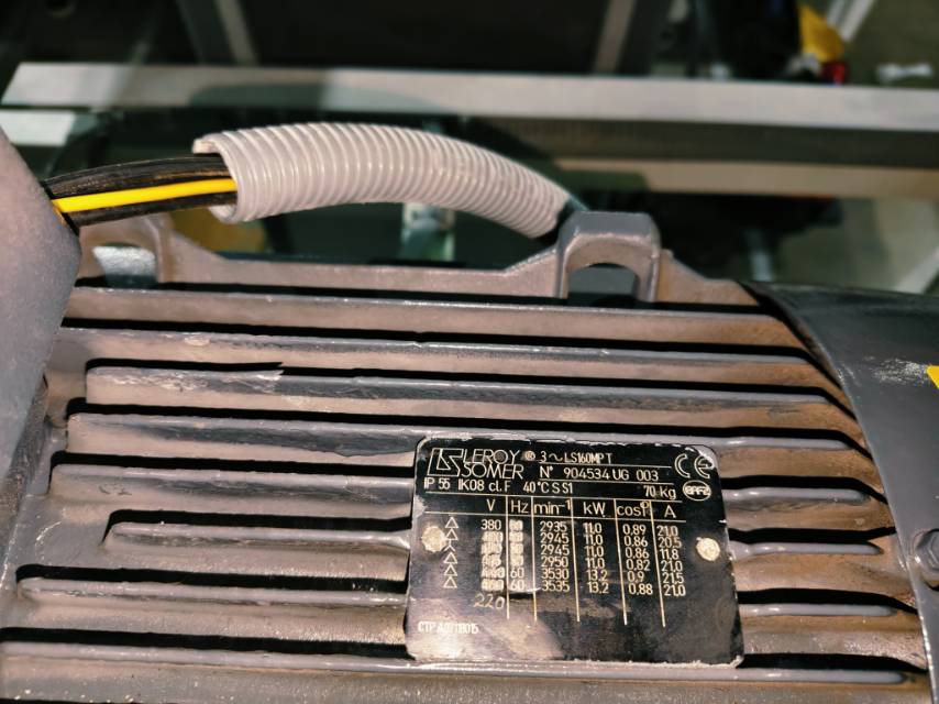

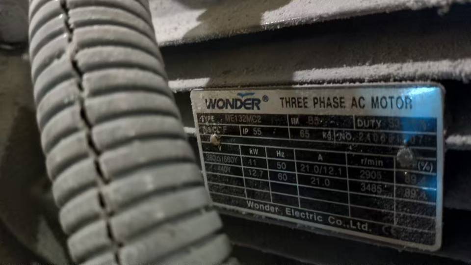

A501 报警表示 "变频器输出电流限幅",即变频器检测到输出电流达到或超过设定的极限值 (参数 r0067)。当变频器启动罗茨泵到 8Hz 时报警,主要有以下原因:
二、主要原因
1. 参数设置不当
加速时间过短(P1120):频率上升过快导致电机需要更大启动转矩,引起电流激增
电机参数与变频器不匹配:P0307 (电机功率) 与 r0206 (变频器功率) 不一致
过载保护设置过严:P0640 (过载因子) 默认 150%,可能需要适当提高
2. 罗茨泵特性问题
启动转矩大:罗茨泵属恒转矩负载,启动时需要较大转矩
管道阻力:启动时系统背压过高,导致电机负荷增大
机械卡滞:泵内部或传动部件存在摩擦或卡死
3. 硬件匹配问题
变频器功率偏小:罗茨泵应选用重载型变频器,功率需≥电机功率
电缆过长或规格不当:导致线路压降大,影响电机端电压
