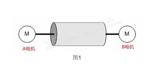

2:两台电机A和B,使用刚性连接(同轴硬连),推动同一负载,实现同步控制,两电机各承担总负载的50%,例:负债瞬时达到100NM,每个电机输出扭矩50NM,两电机扭矩输出不要差距大。当受力面受力不均匀时,能保证两边不扭曲,卡顿,有点类似龙门结构,但受力是一个面,不像龙门是一个点。类似图AB.

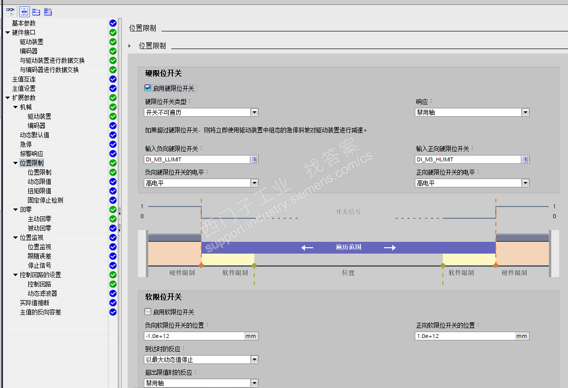

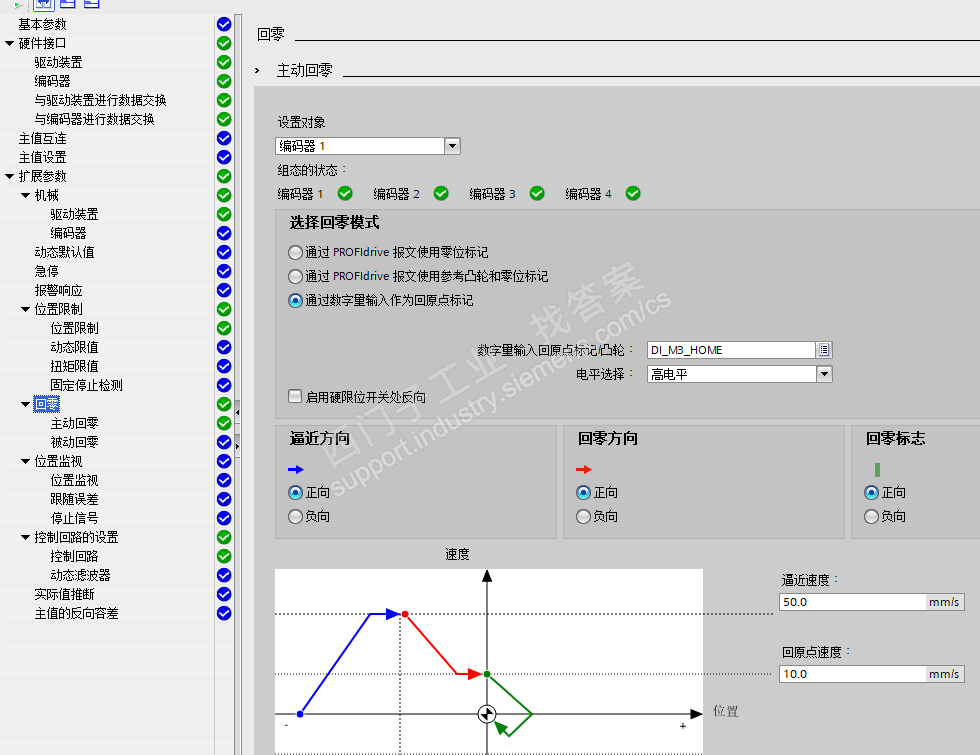

3:这个刚性连接(同轴硬连),包含A和B电机,组成的整体结构上只有有一个原点传感器,正负限位各一个极限传感器,共3个传感器。TIA V20TO配置中将3个传感器接关联到电机A上,根据外部传感器实现主动回零,遇到极限传感器停止。如图<传感器回零>,图<正负极限位传感器>

2:回零结束时报警。从轴使用了MC_GearIn同步,其中主轴A启动回零后,从轴B会跟随主轴A运动,但是由于到达零点传感器后,有一个反向动作,并且主轴A回零结束时主轴实际位置值会变为0,从轴B由于在同步中,会突然接受到一个突变的主轴A位置,从轴B就会报同步误差过大停机。

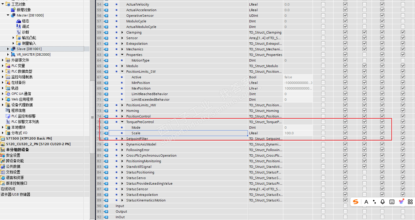

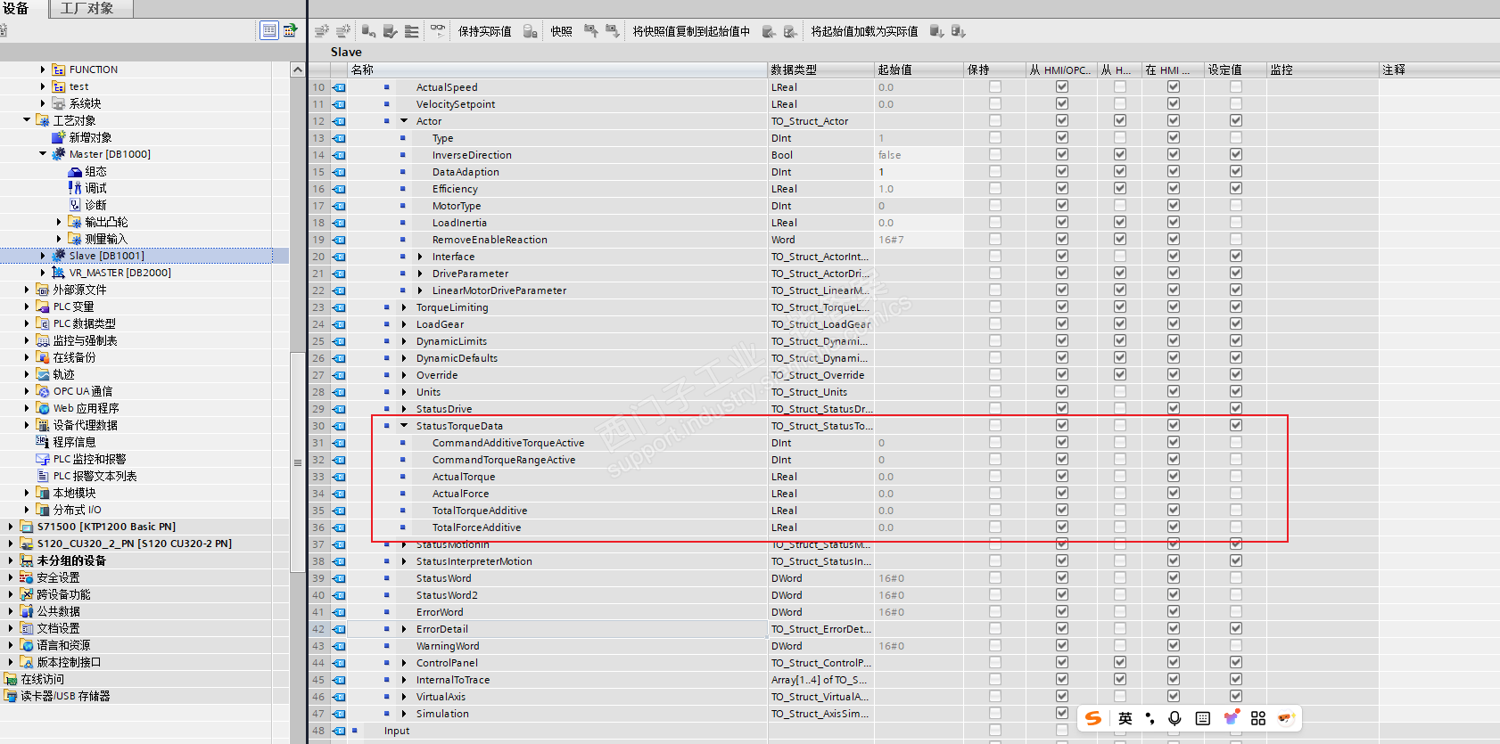

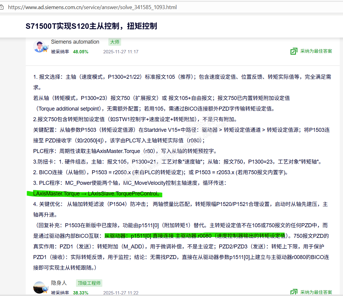

3:上个回答中 “循环传送:LAxisMaster.Torque → LAxisSlave.TorquePreControl”,
是没有LAxisMaster.Torque的,并且按回复P1511已经连接了主轴的R79/R80,这里是不是重复连接了。图《TO力矩》

一般遇到这种工况需求,要么使用绝对值编码器,要么通过程序,配合被动回零(已当前位置为零点),我以前使用S120控制两个直线电机做过类似的,回原先用点动同步反向找原点,遇到极限再反转,当碰到原点时,切换低速离开,再反向找上升沿停止,解除耦合,执行被动回零,完成后再耦合
