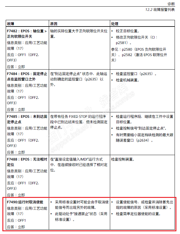

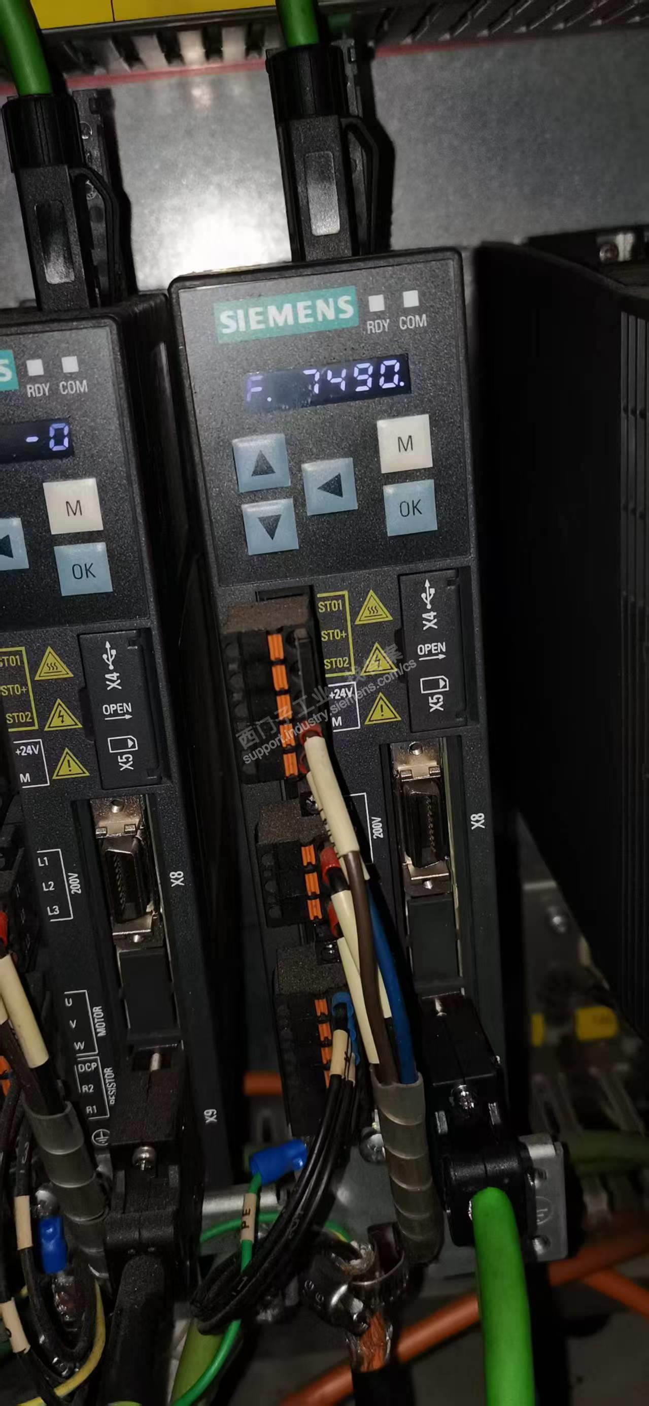

V90驱动器报警F7940的处理方法
核心步骤:按「硬件检查→参数配置→通信排查→故障复位」的逻辑逐步排查,结合V90固件版本(优先V1.05及以上)和实际场景验证。
一、硬件层面:检查使能信号与接线
F7940报警常与使能信号异常或硬件接线故障相关,需重点排查:
使能信号验证:
检查程序中使能指令(如FB284的r2050状态)是否持续输出使能信号;
若使能信号线受干扰(如电磁环境强),需加?屏蔽层?或?滤波器?,或重新布线。
硬件接线检查:
确认驱动器与电机、编码器、电源模块的连接器是否松动,重新插拔后重启设备;
检查动力电缆与通信电缆的间距(建议≥30cm),并使用带屏蔽层的工业以太网电缆。
二、参数配置:确认驱动器状态与设置
需验证驱动器是否处于禁止启动模式或安全装置触发状态,同时匹配简单定位器的使能参数:
驱动器模式检查:
确认驱动器未被误设为「禁止启动」模式(如参数P840系列设置错误);
检查急停开关、安全门等安全装置是否被触发,解除后重启设备。
简单定位器使能参数匹配:
确保简单定位器的使能参数(如P840系列)与所用控制模式(如FB284指令)完全匹配,避免模式冲突。
三、通信层面:排查PROFINET通信故障
F7940可能由PROFINET通信异常间接触发,需按以下流程排查:
PROFINET状态字验证:
通过ZSW1.3状态字检查PROFINET故障状态,确认通信链路是否中断。
参数配置优化:
若需更改报警信息类型,可通过P2118(输入故障号)和P2119(选择信息类型:1-Fault、2-Alarm、3-No message)配置(固件Fw1.02及以上支持)。
