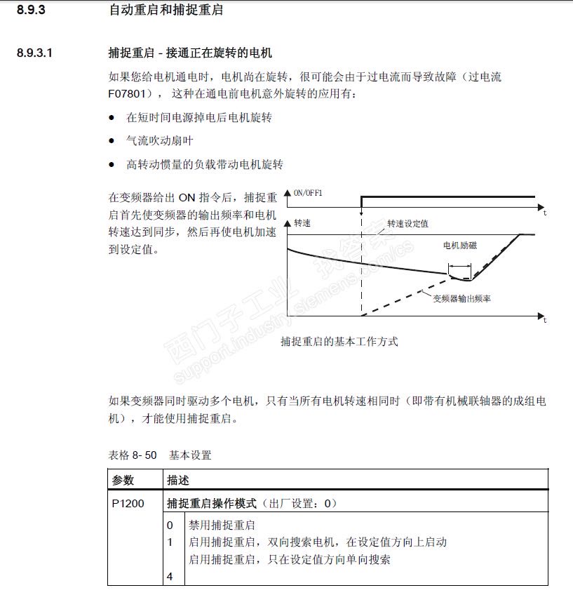

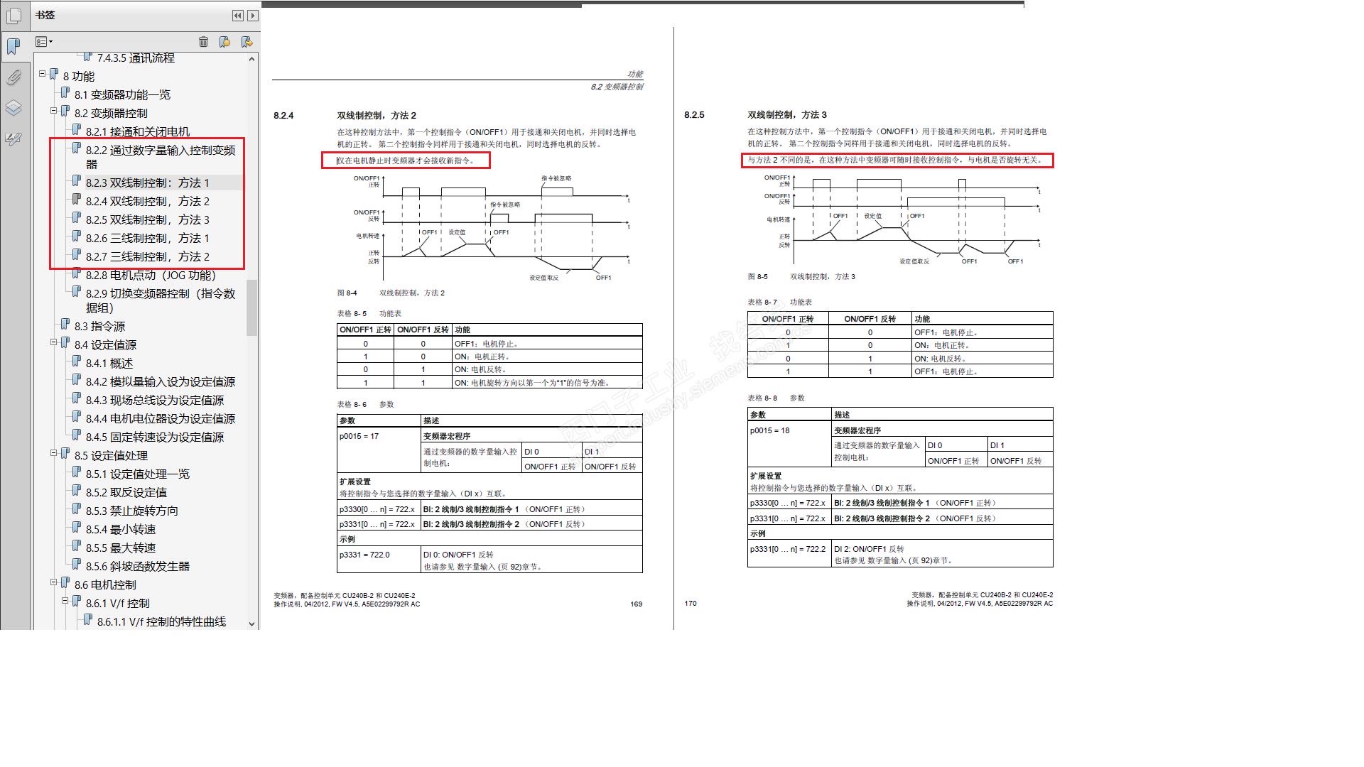

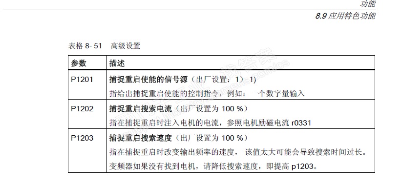

这个应该跟参数设置有关系的,G120通过数字量输入控制变频器有分双线制控制和三线制控制的,不同的控制方式,对再启动的响应是不同的,比如:双线制控制(方法2)特点:变频器只能在电机停止时接受新的启动命令;双线制控制(方法3)特点:变频器可以在任何时刻接受新的启动命令;另外,电机还在旋转,需要启用捕捉重启,否则很可能会由于过电流而导致故障(过电流F07801)。
