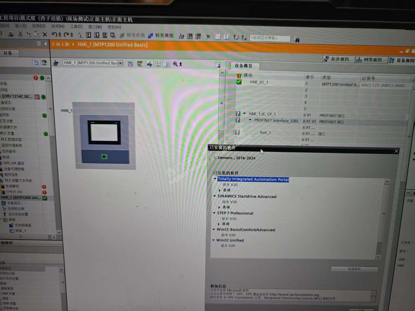

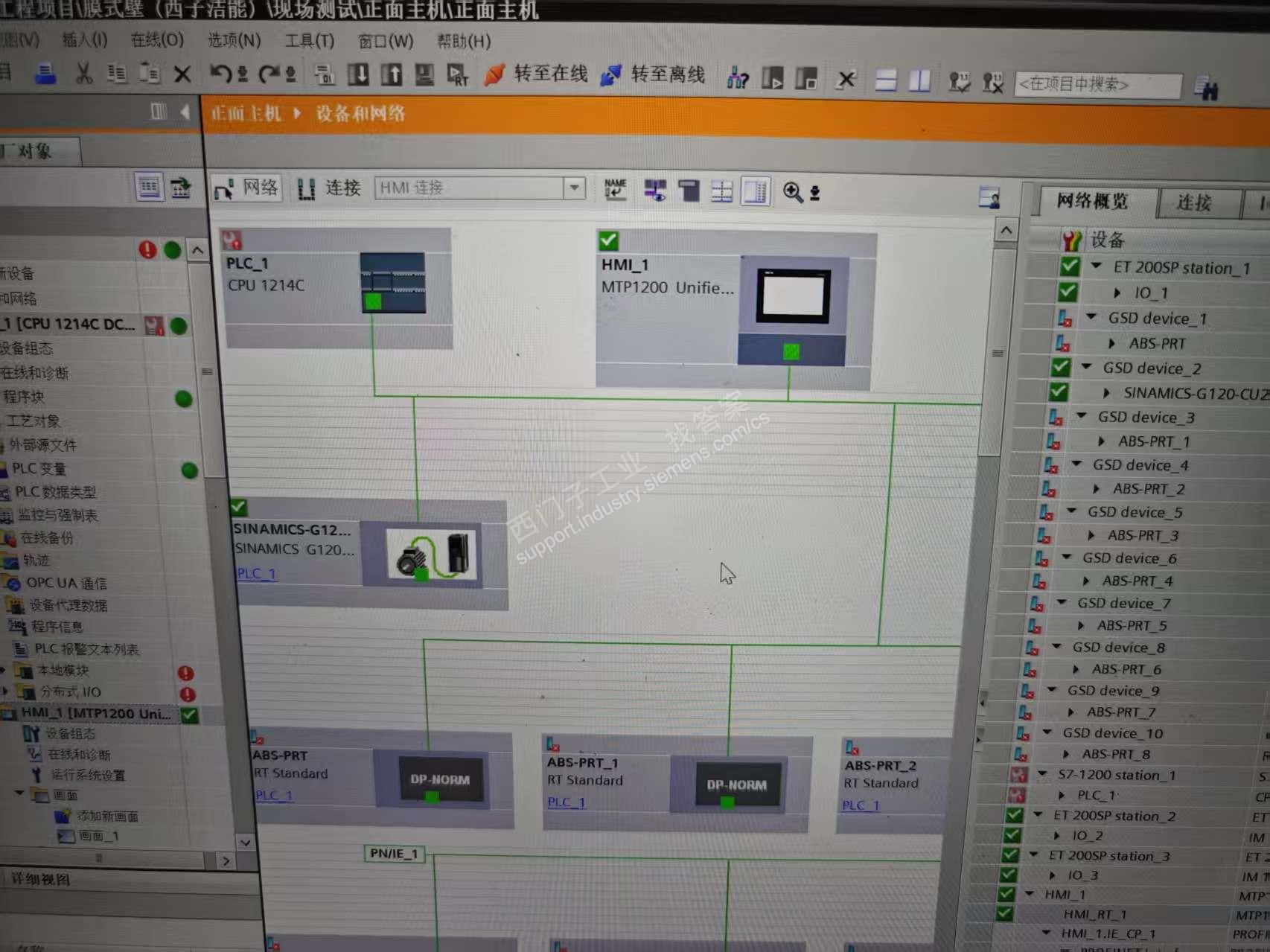

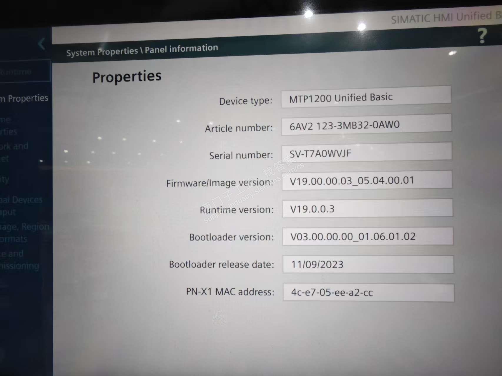

估计是PLC安全通讯导致。参考下面链接,需要PLC导入安全证书才可以通讯。
面板与S7-1500 (V2.9) / S7-1200 (V4.5) 及更高版本固件PLC的通信;
https://www.ad.siemens.com.cn/download/materialaggregation_1094.html#-1094
WinCCUnifiedV20_通信:(参考这个系列视频介绍)
