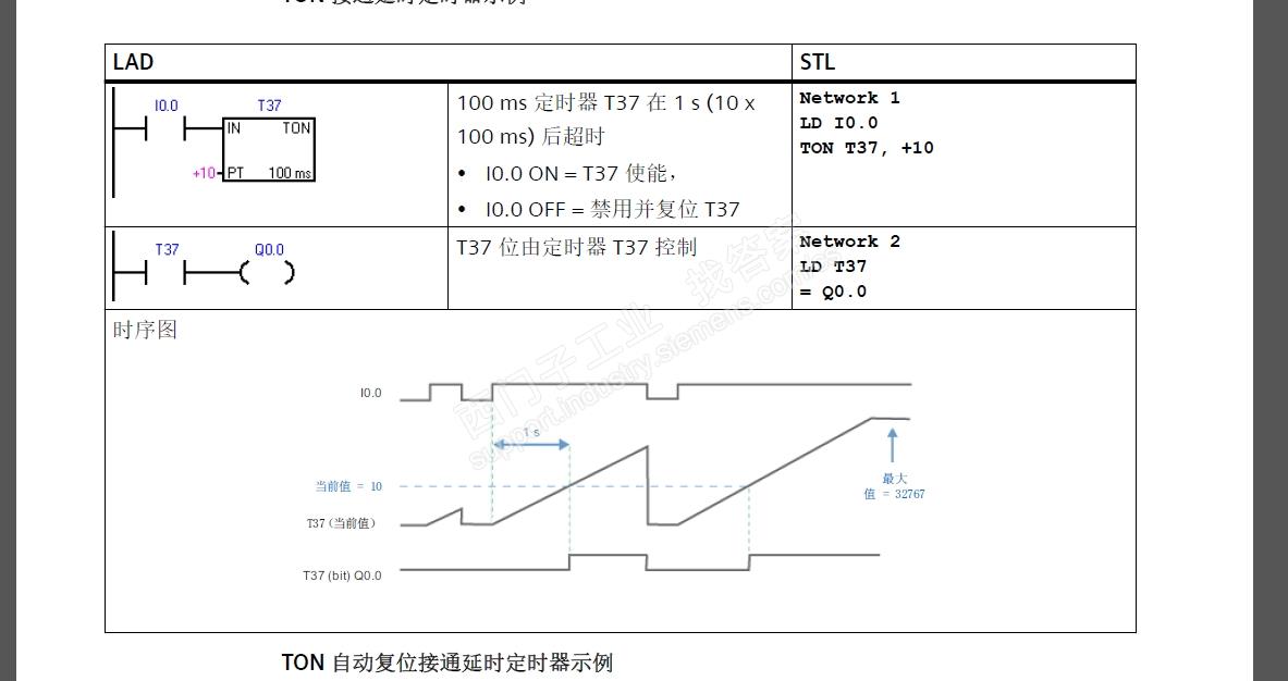

一直接通不一有影响,只是看起来不美观,你通过有条件接通这个定时器,当定时器延时计时到了,你接通一个变量后,再去复位这个定时器启动条件就可以了。当这个程序执行完了,不需要调用接通,你就复位这个定时器接通时置位的这个变量。如果是存储器,你直接对这个存储器写入0来复位清除启动条件就可以了。
一般步程序控制就是这样通过对这个存储器地址赋值,在通过比较方式,什么值执行那步。
一直接通,计时到最大16位字后就不会计数了,但是定时器还是会一直接通输出。16位有符号数最大是32767这个值。
