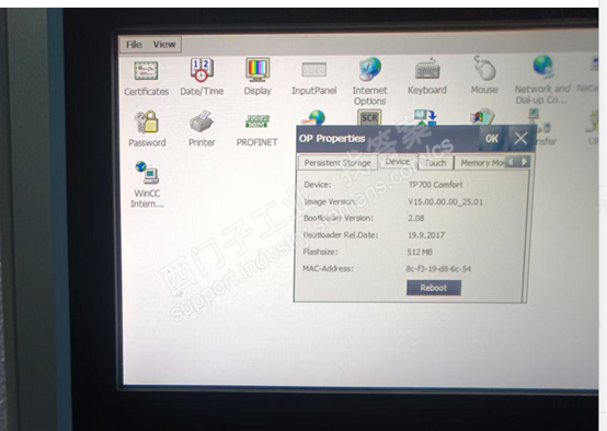

授权丢失我个人感觉和你安装自动备份的软件可能有关系!我就遇见过,备份软件扫描时把授权文件(*.ekb)当成临时文件锁定或移动了,导致系统验证时找不到。
还有,你说屏的OS版本是 V15.0,该版本理论上支持该授权,但存在稳定性缺陷。个人建议升级至V16.0 Update 6或V17.0,这两个版本对审计授权的存储机制做了加固改进。
建议先做如下修复:1.立即停止备份软件,检查是否排除了系统分区和授权目录;2.查看系统时间是否被篡改(审计授权对时间敏感);3.用ALM软件执行"紧急授权回收",重新向屏传输授权。
